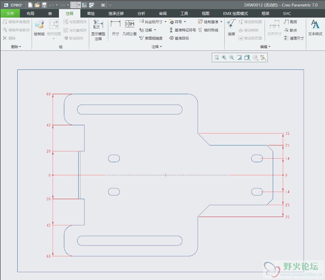

楼主: 蓝色的天
[求助] 这个图应不应该画个中心线

发表于 2020-7-6 12:53 | 显示全部楼层
如果要表达尺寸对称,觉得应该加

发表于 2020-7-6 15:51 | 显示全部楼层
不加中心线,不出问题则已,出了问题就是你的责任。说不加中心线可以得应该没有在大厂干过,干过得话不加中心线的话图纸都归不了档,签字都是问题

发表于 2020-7-6 20:09 | 显示全部楼层
不需要加中心线,加是错误的,为什么,请看制图标准,加与不加是有标准的

发表于 2020-7-10 06:58 | 显示全部楼层
画蛇添足,,不伦不类

发表于 2020-7-10 06:59 | 显示全部楼层
weibangqiu 发表于 2020-7-10 06:58
画蛇添足,,不伦不类
把Φ60和Φ20的中心线连起来

发表于 2020-7-14 22:32 | 显示全部楼层
换个标注方式吧。对称的东西我一直都这样表达(请看图)
不过有些人不会看这种标注的,我试过订制零件他们把尺寸搞错了
