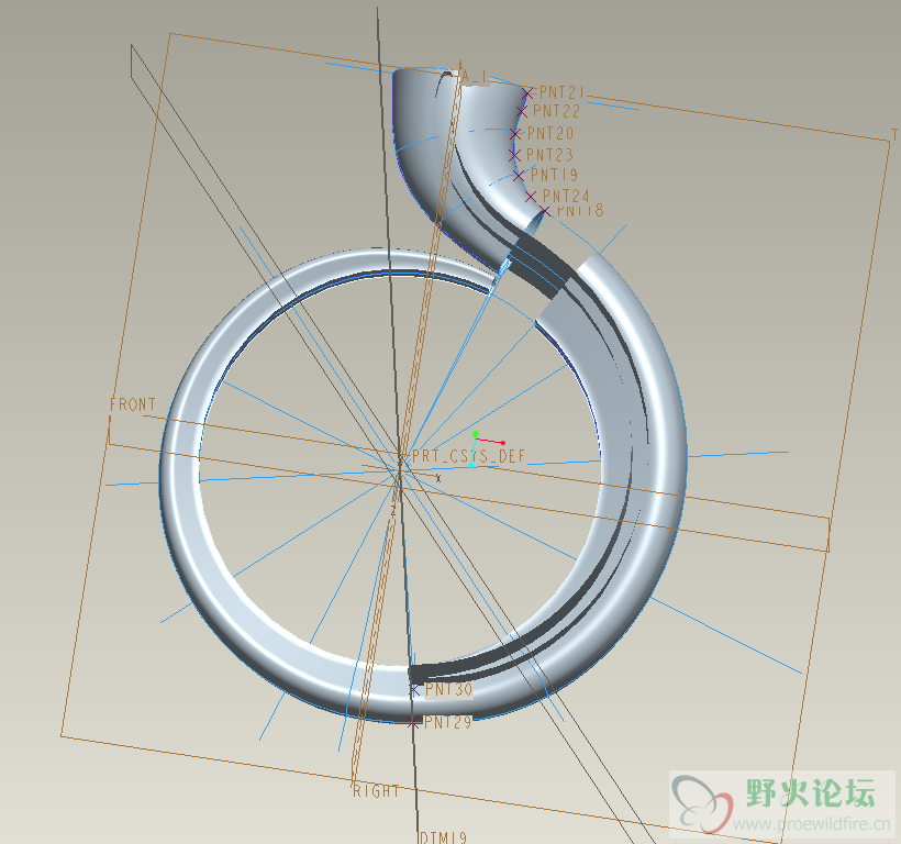

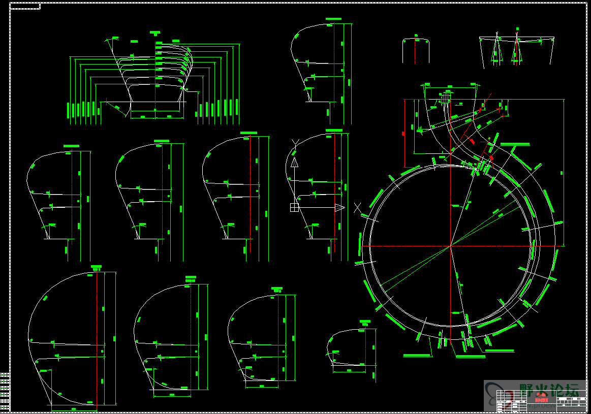

本人最近在自学PROE,画水泵泵体的时候遇到好多问题,不知道怎么解决,求问下大神们能不能帮忙解决下,附上一张泵体CAD水利图。
我自己已经画了一部分了,但是再继续下去不知道该怎么办,大家看看能不能帮我完善完善,我是PROE4.0野火,别弄太高版本啊,我打不开,多谢大家!
主要的问题是:1.已经画好的扫描混合曲面与边界混合曲面无法合并;2.蜗壳最后一个截面与扩散管的第一个截面如何连接;3.割舌不分如何画。
150-450泵体截面图.zip

banmianshifo 发表于 2020-7-5 10:28
http://www.proewildfire.cn/thread-138725-1-1.html
可以学下一下这个
那个看过了,可是我打不开他的文件。。、。
用公式变截面扫描,或者用图形控制扫描
