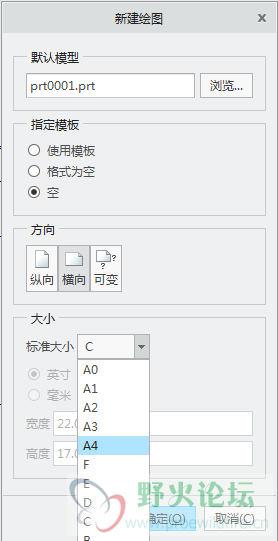

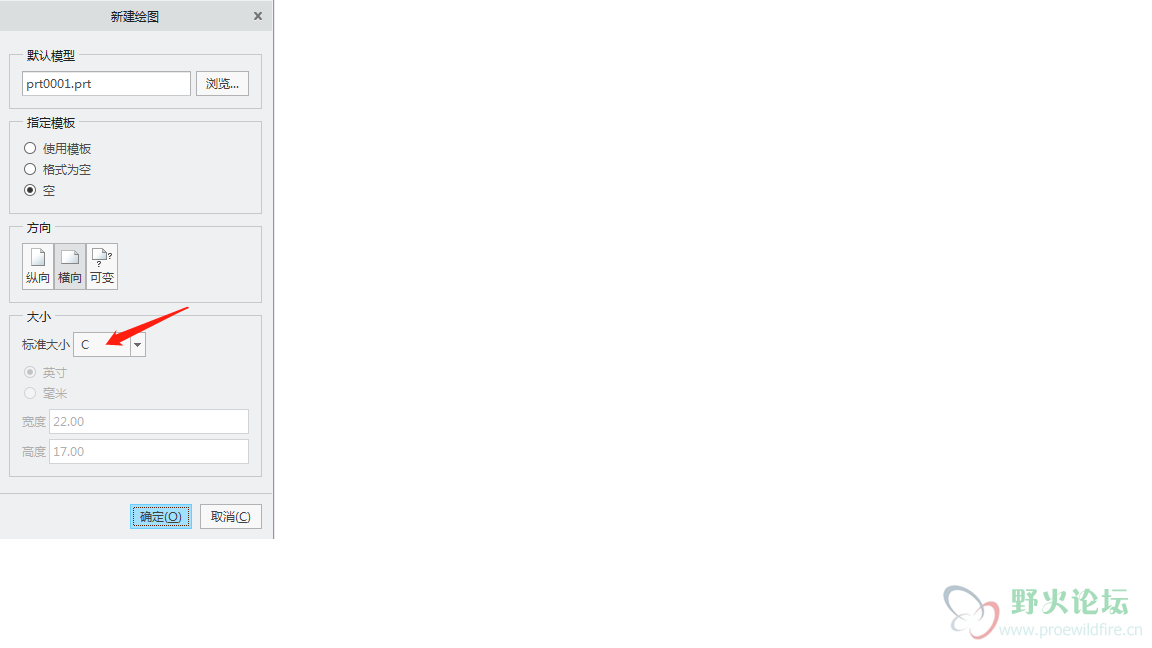

发表于 2020-7-4 08:50 | 显示全部楼层 |阅读模式
悬赏10金钱未解决
在我们新建工程图的时候,在指定模板选择“空”以后,怎么设置默认标准大小为A4,系统现在默认的是C。
发表于 2020-7-4 09:48 | 显示全部楼层
那个C哪里有选择的A4
111
 楼主| 发表于 2020-7-4 10:37 | 显示全部楼层
这里

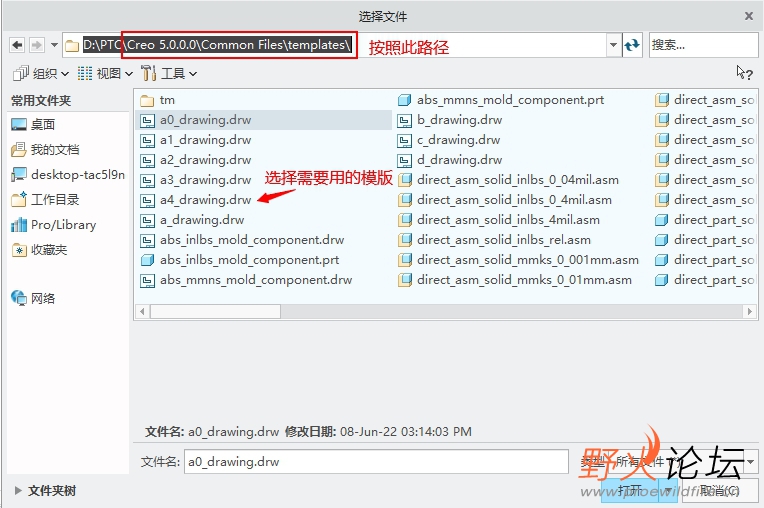

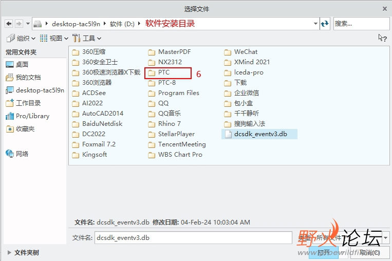

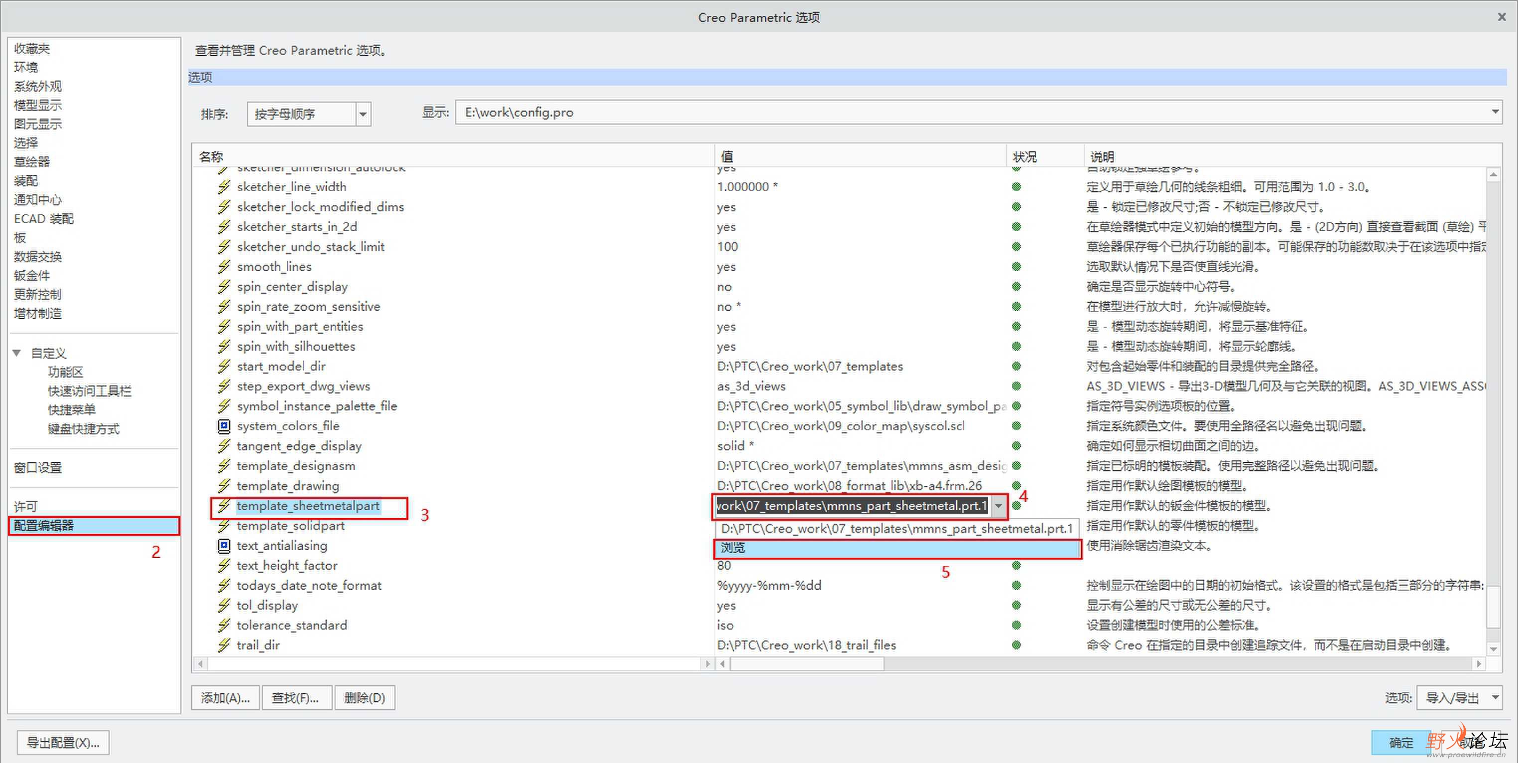

发表于 2024-4-25 15:23 | 显示全部楼层
按照图示设置后保存到现有config中
发表于 2024-4-25 15:33 | 显示全部楼层
接上一个
发表于 2024-4-25 15:34 | 显示全部楼层
接上一个,注意图片序号顺序
