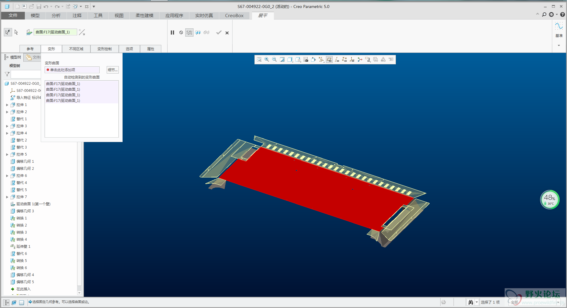

求一个有步骤的教程我使用的是Creo5.0
我做到此处不给完全展开
我做到此处不给完全展开

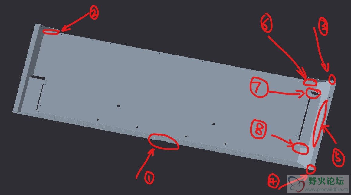

你这个零件有8处问题,大概为可理解为折弯处的变形,拉伸特征
如附图都给你标注出来了,你把这8处问题处理了,就可以展开了
creo5.0
你试试看吧
