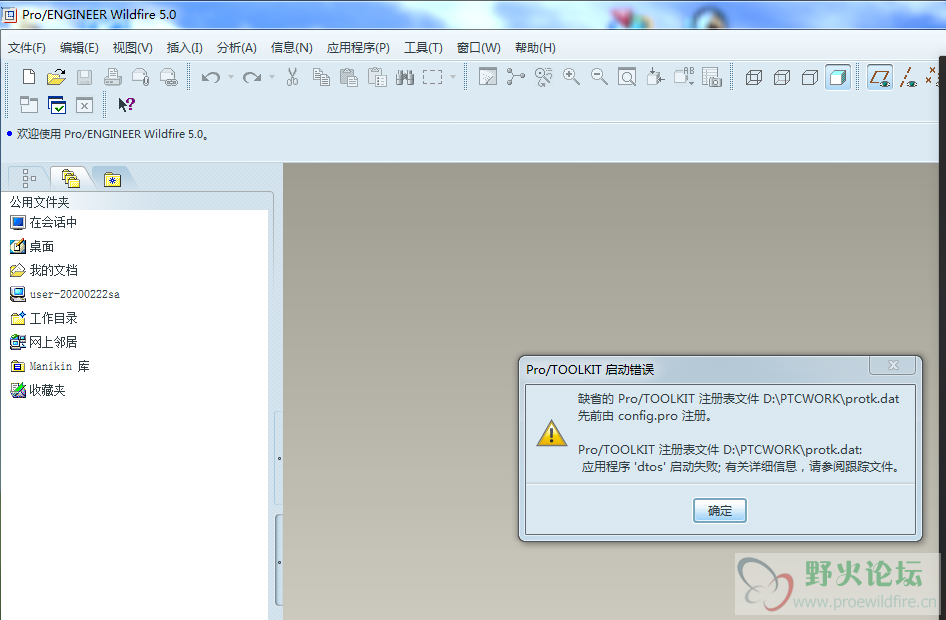

1启动软件proe,出现:未找到 pro/toolkit 注册表文件DTCWORK\MONLibs\protk.dat
大神们,怎么解决

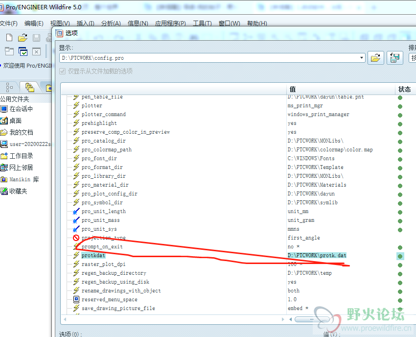

 楼主| 发表于 2020-7-4 08:58 | 显示全部楼层
2475413890 发表于 2020-7-4 08:07
查下外挂文件  protk.dat 内路径是否正确
如以下:
.  D:\PTC\AutoDrawing\$PRO_MACHINE_TYPE\AutoDrawin ...
1593824381(1).png 我配置路径是对的
1545
131
2207
发表于 2020-7-4 09:05 | 显示全部楼层
你那个是protk.dat 在config.pro 中的路径
你要查下程序路径,如文件中protk.dat 程序AutoDrawing.dll路径  D:\PTC\AutoDrawing\$PRO_MACHINE_TYPE\AutoDrawing.dll 82.png
