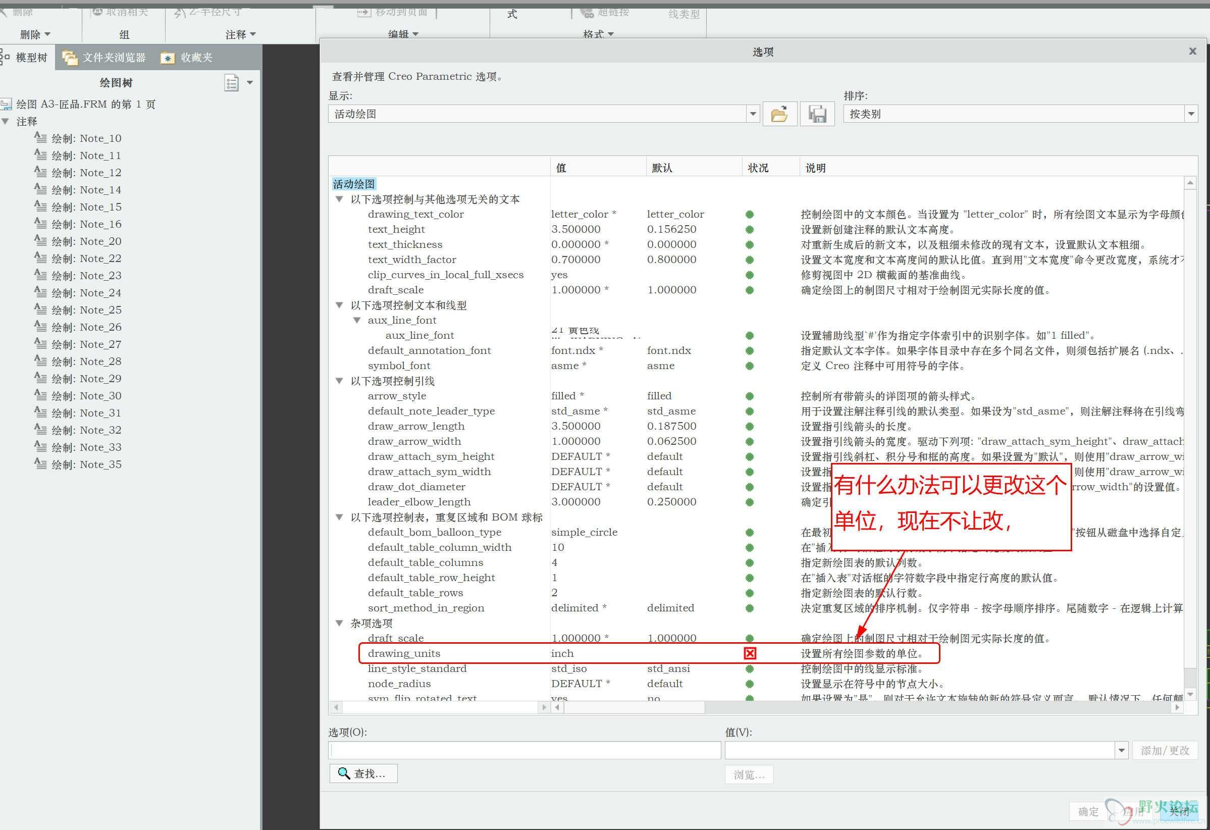

注意是格式文件的字体单位,我想改成MM的,不要英制的。
但是不让修改。这可怎么办啊。

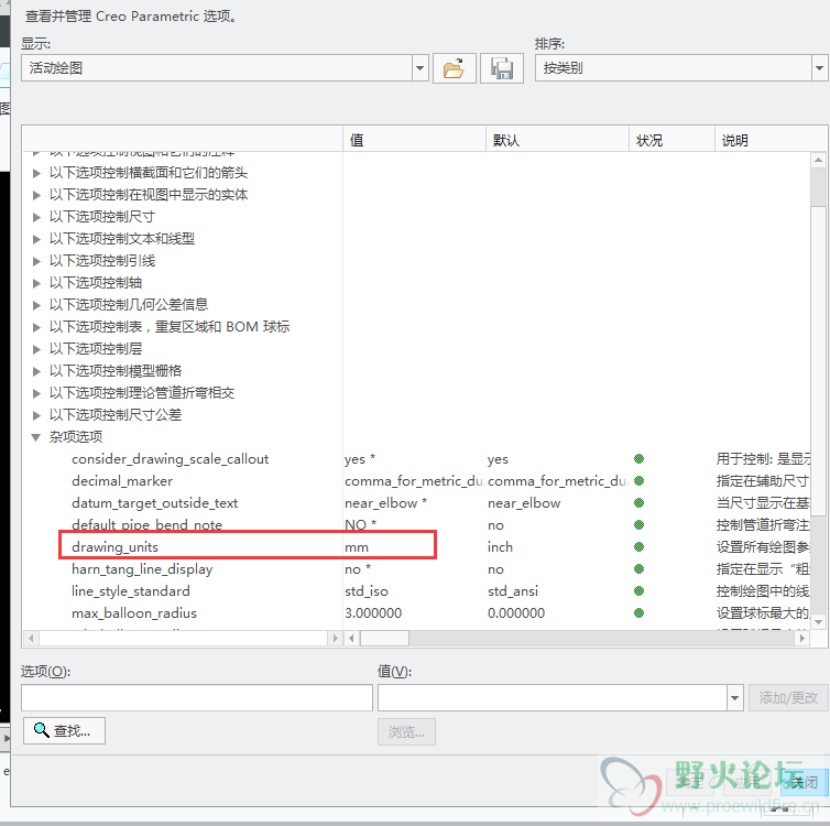

drawing_units MM 吧这个复制到你的工程图配置文件里面

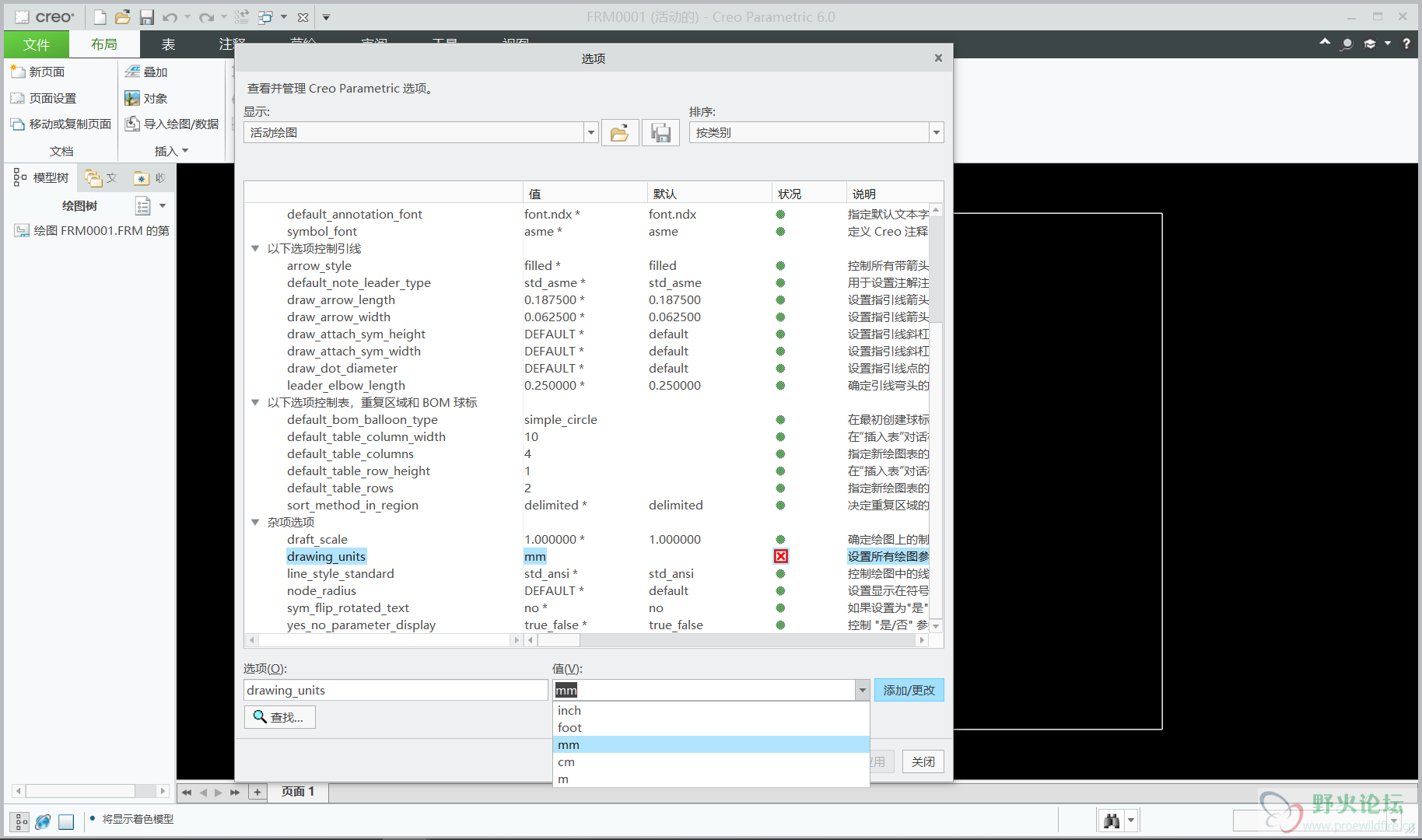

 楼主| 发表于 2020-7-4 00:49 | 显示全部楼层
已经搞定了,修改不了,重新建一个以MM为单位的,将这个英制的图纸通过DWG导过来。搞定。懒的去研究了,这么多年都没有人研究出来。

 楼主| 发表于 2020-7-5 00:00 | 显示全部楼层
没有用的
1758
2353
发表于 2020-7-5 02:05 | 显示全部楼层
不知道你的什么原因 我的没问题
