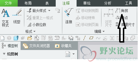

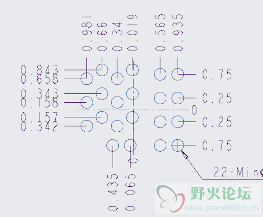

工程图的纵坐标尺寸线怎么折弯?尺寸密集的时候字体叠在一起了

有个 角拐  或用插件

insert jog
可以添加很多个
