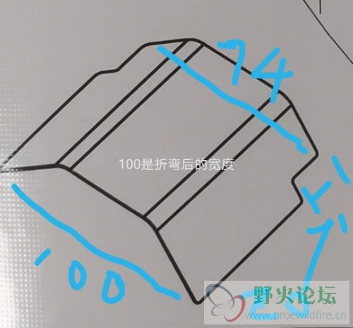

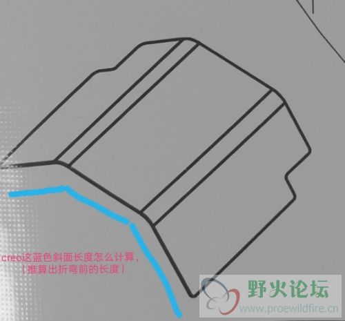

[求助] creo中这折弯后的曲面怎么计算折弯着的宽度,或者怎么测量
发表于 2020-7-2 23:09 | 显示全部楼层 |阅读模式
求折弯前的宽度
118
145

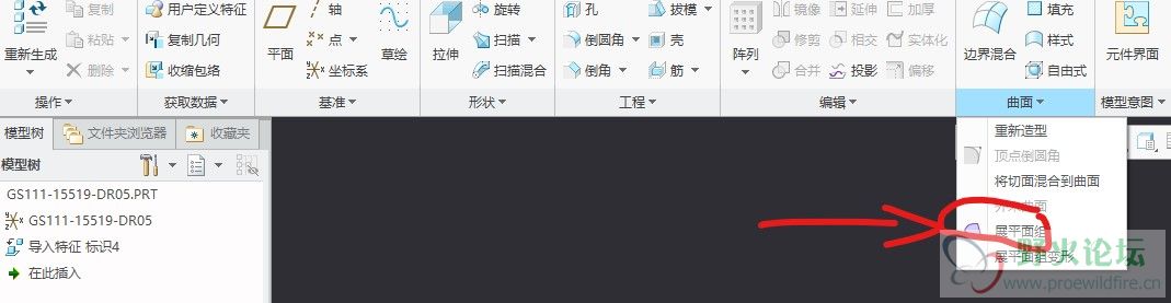

发表于 2020-7-3 08:36 | 显示全部楼层
展开测量尺寸吧:
1.如果是钣金,就用钣金展开;
2.如果是实体,可以复制表面的曲面,假设实体的厚度为T,那么就把复制的表面的面向内偏移(T/2,这个尺寸与K因子有关),最后使用“模型-曲面-展开面组”来展开平面,测量展开尺寸。
你可以试试看看
