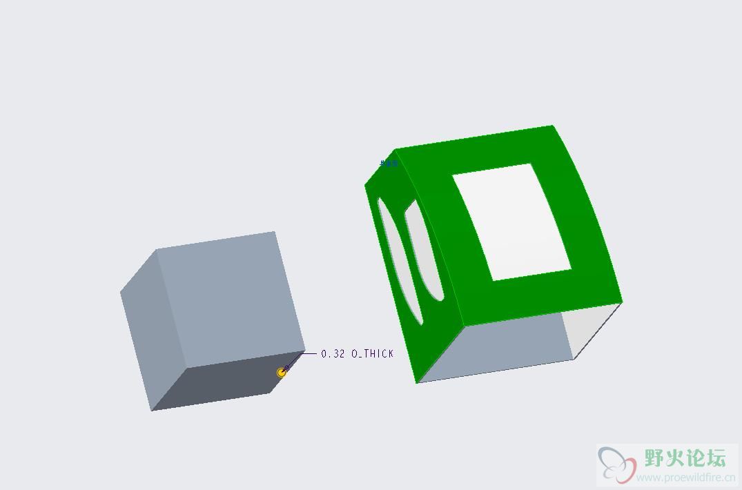

我先抽了一个壳,再画了第二个部分,我再抽壳,就不行了,我新建个文件,必须排除先抽壳那个部分曲面才行,但是我这个只要一开始排除曲面,就会卡那。是软件的问题,还是不能连续抽壳。

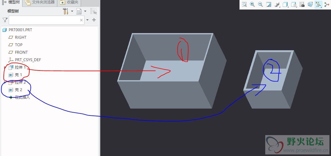

不是很明白你的意思啊
是图片中的步骤吗?

就是这。我抽了一个,抽第二个就必须把第一个整体排除了,不然就失败,我应该需要换个版本了

如果是这样的,creo3.0和creo5.0操作都ok

哎,不行,本来时creo5.0.1.0,我换成了5.0.5.0,一次拉伸两个长方体,抽壳,点一个面,两个居然一起抽壳了,然后我又拉伸了一个,再抽壳,不用排除曲面也许,可我原来那个到底什么情况,就是没法抽壳
