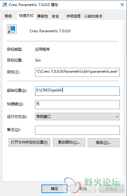

发表于 2020-7-2 14:45 | 显示全部楼层 |阅读模式
把CREO 7.0的配置文件放在这个文件下,起始位置也这样设置了,但调用不了这个配置文件

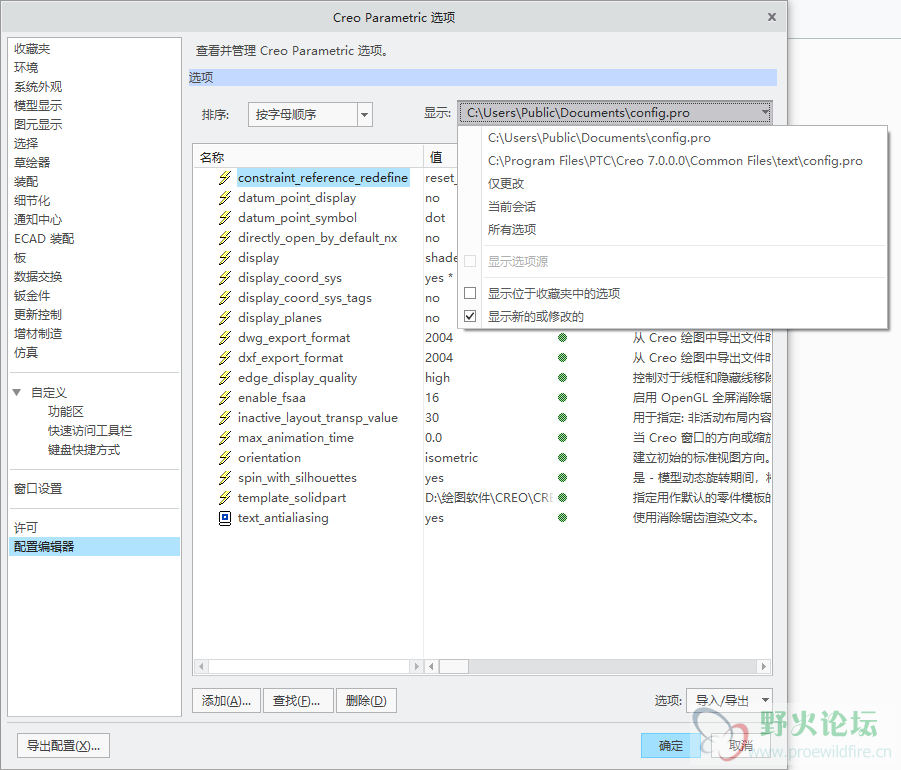

发表于 2020-7-2 15:01 | 显示全部楼层
放安装目录text文件里,比如:D:\Program Files\PTC\Creo 7.0.0.0\Common Files\text,这个是优先的

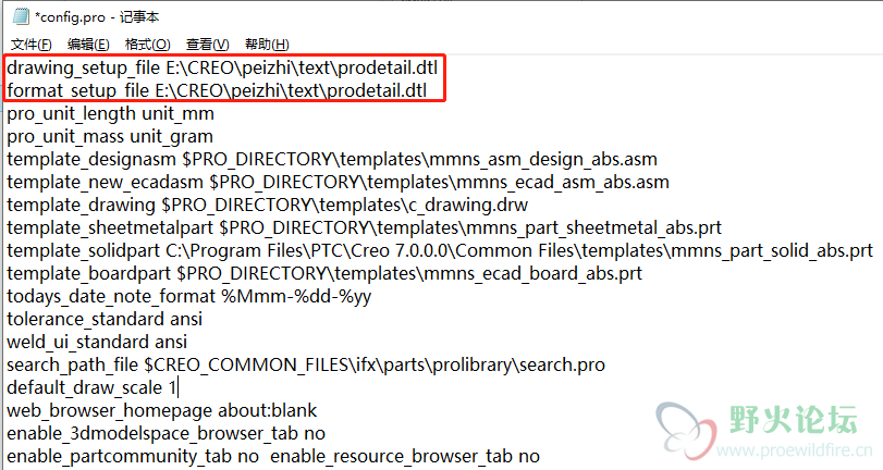

发表于 2020-7-2 15:09 | 显示全部楼层
你的CONFING文件没相应的设置是不会自动调用的

发表于 2020-7-2 15:23 | 显示全部楼层
tomilyzhx 发表于 2020-7-2 15:13
请问config里面要怎样设置?
format_setup_file E:\creo-peizhi\活动绘图.dtl    你找下这其中一种format_setup_file ,记得保存

 楼主| 发表于 2020-7-2 15:46 | 显示全部楼层
你好!是这样设置的吗?设置了还是不能调用。我是新手,刚接触CREO,请指点指点!

发表于 2020-7-3 08:18 | 显示全部楼层
这个设置只对config设置文件有用,其他的设置文件需要在config里面去修改
416
665
 楼主| 发表于 2020-7-3 08:57 | 显示全部楼层
请教下要怎样才能使CREO调用自定义的config?
你自己不是改了起始目录了啊,然后把自己的config放在这个起始目录里面就可以
416
665
 楼主| 发表于 2020-7-3 14:58 | 显示全部楼层
这样设置不行啊,读不到自己的这个config文件
