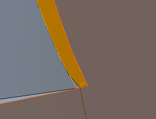

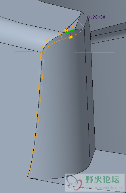

creo5.0中有个结构倒角出问题了。图1中的曲面通过拉伸切除得到的。绿线部位倒角生成失败,倒角最下面边界是图二那样,范围超过边的长度了。图三倒角成功了,但是图三是图二镜像得到的。图3的边框在边的长度范围内。
图1 选择的变
图1 选择的变
图2 倒角框
图2 倒角框
图3 以完成倒角边界
图3 以完成倒角边界
倒角里面试试“段”调整

我可能没表达清楚。这个图里是想要的效果,但是左边尺寸不对,倒角值0.2生成失败,改成0.3才成功。右边值设为0.2可以生成,右边的图是从左边镜像过来的,为什么一样的参数左边会失败?

如果是同样的情况复制的,那么感觉只有改相对精度能解决了,有时候到了一定的临界值,软件内部计算出现偏差报错也很正常。
