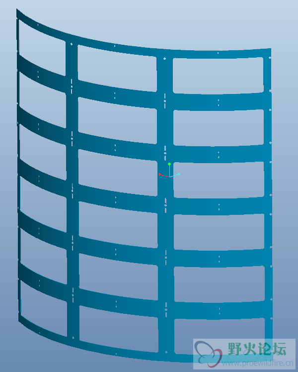

这个曲面展平后,出工程图,里面的小孔位置应如何计算出工程图准确位置呢?

展平后孔就没了嘛 有的话 还要确定位置吗 不是就上面?

 楼主| 发表于 2020-7-2 13:31 | 显示全部楼层
曲率,了解一下

直接发3D开模,工程图标下外形尺寸,我是这么干的

平整状态,另存模型(重命名新建、创建实例命令、族表工具都可以),退回到折弯状态。创建工程图,在工程图内单击绘图模型,添加第二个模型(展平后的模型)。在左下角模型树可以自由切换两种模型主表示。

可以做一个平整形态,然后创建简化表示,排除掉这个平整形态的特征。创建工程图使用主表示和创建的简化表示,也可以实现同样的目的。感觉还更方便些,少了各做重命名,避免模型混乱。
