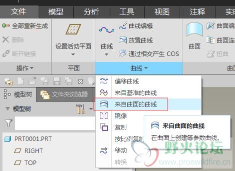

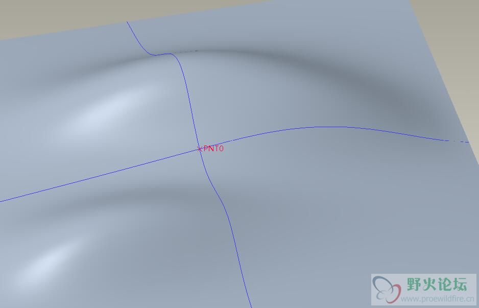

发表于 2020-7-2 10:00 | 显示全部楼层
在“样式”里“来自曲面的曲线”可以用来抽取UV线,再利用交点求出中心点
