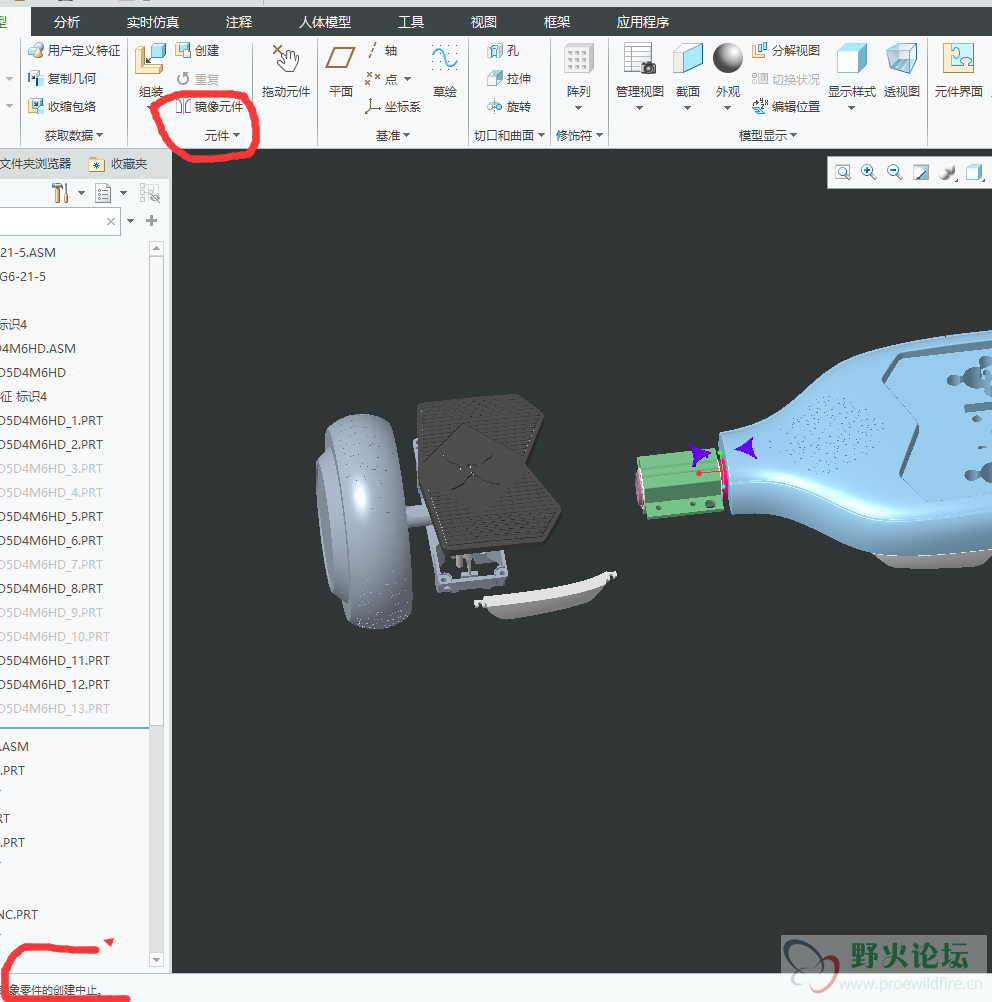

在装配里我想镜像元件,为什么镜像不了,是操作不当还是软件问题呀
103
137
发表于 2020-7-1 20:10 | 显示全部楼层
镜像元件是需要在元件的界面,你要镜像哪一个元件,你就打开那一个。组件下是不能镜像的。

瞎扯,这是镜像元件,在组件下可以镜像零件子组件,还可以镜像装配,

要镜像的元件是不是参考了别的元件特征

试了一个简单的模型是可以镜像装配的,你自查一下有没有其他原因,是否存在多余的约束

没基准面是镜像不了的,创个

创建的有,可能是我修改数据修的不行,镜像不了

如果是零件间有互相参考的特征,那镜像时就不能作为独立特征镜像,需要勾选从属关系的条件
