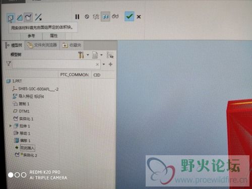

如图 1593582868(1).jpg 1.prt.rar (156.74 KB, 下载次数: 10)

发表于 2020-7-1 13:59 | 显示全部楼层
隐藏,或者到层树里面,新建层,然后选着要隐藏的曲面,之后在层选项中隐藏

 楼主| 发表于 2020-7-1 14:01 | 显示全部楼层
只有隐含

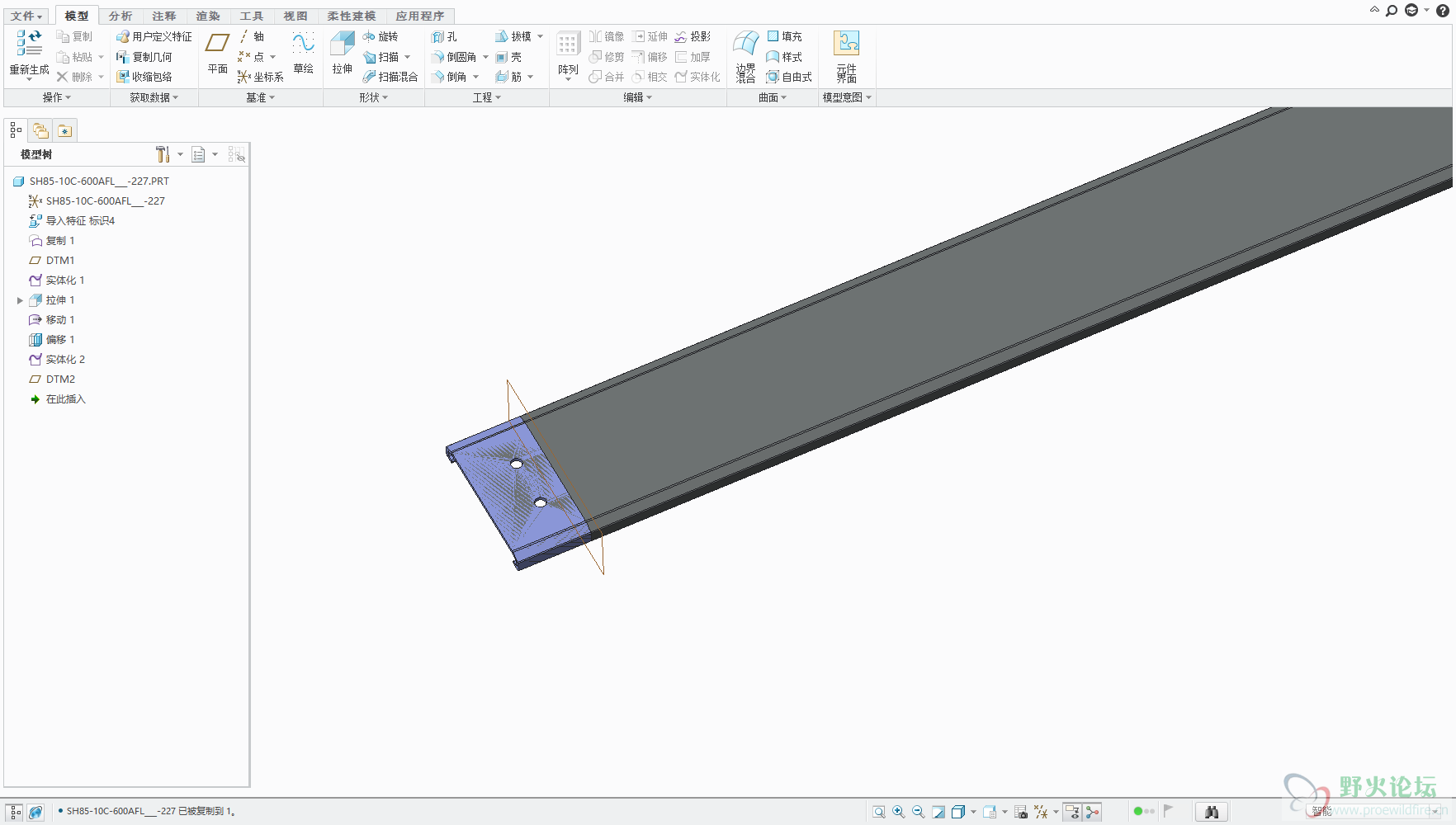

发表于 2020-7-1 14:15 | 显示全部楼层
zhouyuting0 发表于 2020-7-1 14:01
只有隐含
你这个只需要将最后一步实体化调整一下,就好了

 楼主| 发表于 2020-7-1 14:22 | 显示全部楼层
谢谢大哥 哈哈

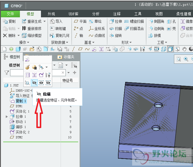

发表于 2020-7-1 14:30 | 显示全部楼层
可以直接隐藏

发表于 2020-7-2 10:00 | 显示全部楼层
可以用移除命令删除的
