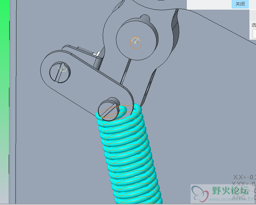

在运动仿真中,添加了弹簧。与弹簧连接的腰形零件是销钉连接,实际运动时,弹簧可以拉着腰形零件转动,就是零件始终朝下。在仿真中,腰形零件缺不能转动。如图

发表于 2020-7-1 09:56 | 显示全部楼层
留个文件看看 光图不理解意思

发表于 2020-7-1 10:43 | 显示全部楼层
是不是传到死点
 楼主| 发表于 2020-7-1 10:58 | 显示全部楼层
没有传到死点。腰形零件是可以自由转动的,按理说应该被弹簧拉着始终朝下的。不过实际是零件不转动
 楼主| 发表于 2020-7-1 15:00 | 显示全部楼层
搞定了,添加重力就可以实现想要的目的
