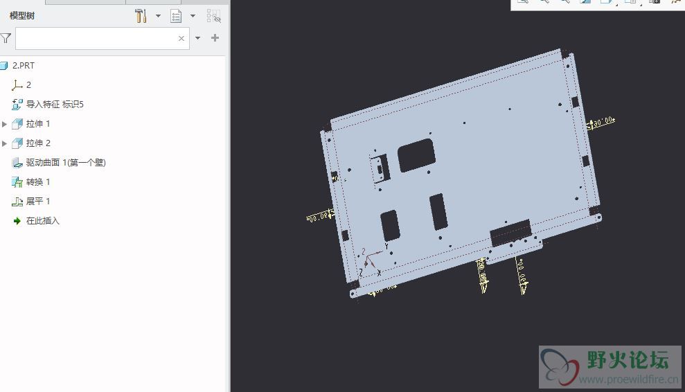

能有教程最好 我的版本是Creo4.0 带步骤的

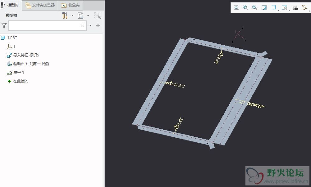

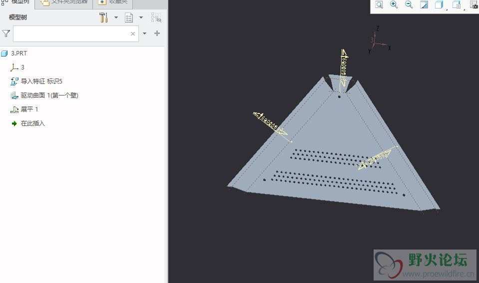

我试了试,除了第二个都可以直接展平的啊
不明白你的意思了啊
第二个扎线扣做的有问题,还有一个没有做R角,使用转换做R角,然后把扎线扣删除也可以展开的
你看看吧

铁铁 您上给的是UG的文件没有步骤 我想看到步骤的

发表于 2020-6-30 10:59 | 显示全部楼层
扎线扣不能简单一删了事:非常不专业。
