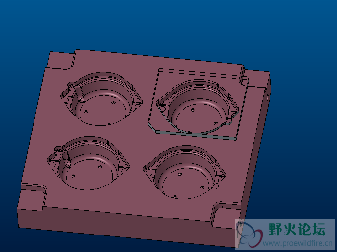

这个是Creo5.0,电极背面透明效果没有preo5.0的效果
preo5.0两个零件的面贴在一起看的很清楚,CREO5.0想要这种效果不知道怎么设置,有知道的吗
 楼主| 发表于 2020-6-29 09:25 | 显示全部楼层
有知道怎么设置成第二种图片,2个零件贴在一起看比较清楚,我的是CREO5.0的不知道怎么设置
 楼主| 发表于 2020-6-29 09:27 | 显示全部楼层
做电极的时候,像第一种那图片做大或者做小根本看不出来

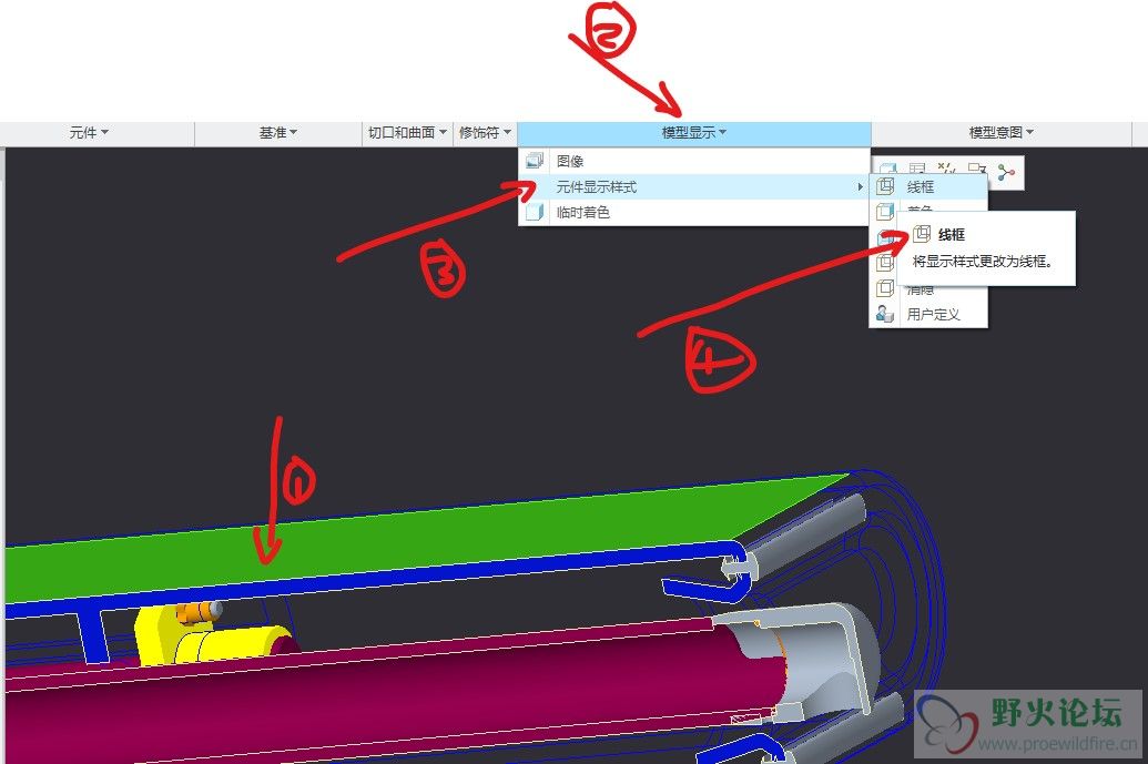

发表于 2020-6-29 09:34 | 显示全部楼层
应该是组件中的模型显示的线框模式---
组件中---模型----模型显示-----原件显示样式----线框
不知道是不是这样的效果
你试试吧

发表于 2020-6-29 10:48 | 显示全部楼层
试试在外观里设置一种透明的外观,再把这个零件赋予这个外观

发表于 2020-6-29 13:25 | 显示全部楼层
两个零件,一个用实体显示,另一个用线框显示,这样观察不好吗

发表于 2020-6-30 11:53 | 显示全部楼层
电级的颜色和模仁的一样当然看不出了,把电极颜色改成黄色就有重叠的效果了
