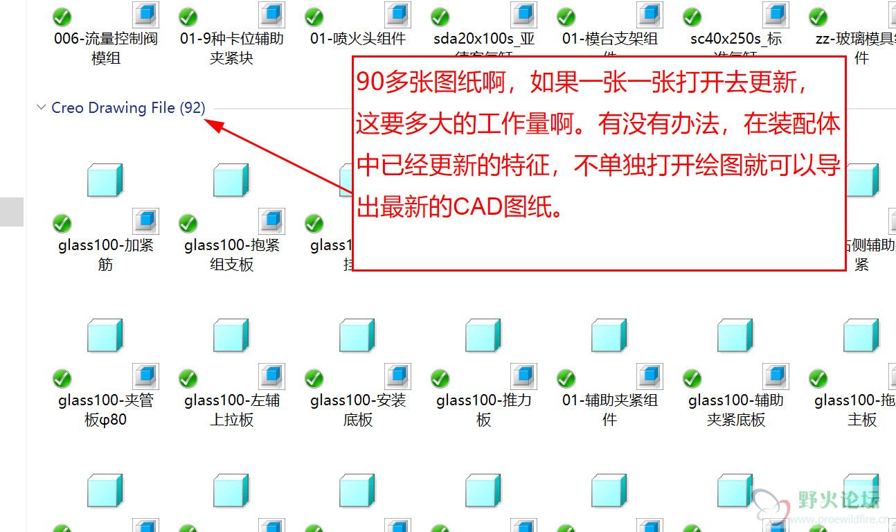

[求助] 产品工程图较多且标完了,但对3D图进行了修改,怎样不单独打开工程 图进行更新??
189
843
1252
发表于 2020-6-28 22:27 | 显示全部楼层 |阅读模式
这种情况 其实 是比较多的,客户一看要改一些地方,导致工程 图要单独打开,才能会更新到最新,但图纸一多,这个工作量相当大。
问题补充:我知道怎么批量导出PDF和CAD,这不是我问题的重点。
我问题的重点是怎么批量更新图纸,其它一切问题都不是我问的,没有意义,那都不是个事。
63
894
1156
发表于 2020-6-28 23:58 | 显示全部楼层
用多模型工程图啊,根据项目大小,按组件出图或按项目出图
3194
3621
发表于 2020-6-29 08:28 | 显示全部楼层
这个比较新颖,具体怎么做?

 楼主| 发表于 2020-6-29 09:31 | 显示全部楼层
您是打算用一个工程 图,包括 特别 多的模型吗??
感觉 这种方法有点不好管理图纸吧??
、具体是怎么操作呢

发表于 2020-6-29 09:39 | 显示全部楼层
感觉 这种方法有点不好管理图纸吧??
网上有教程啊,我们一台设备多的有几千张图,不用多模型工程图没法管理
102
145
发表于 2020-6-29 09:51 | 显示全部楼层
多模型出图也需要一个页面一个页面的更新啊
1545
131
2207
发表于 2020-6-29 10:05 | 显示全部楼层
另存一个组件名,已改的零件保留在这个组件中,没改的则不保留。
  config.pro 中以下不能少
rename_drawings_with_object both

 楼主| 发表于 2020-6-29 16:56 | 显示全部楼层
您能大概说一下你们是怎么管理的吗
我现在图纸也是一多就感觉更新是个很大的问题.

 楼主| 发表于 2020-6-29 16:57 | 显示全部楼层
  config.pro 中以下不能少
rename_draw ...
您这操作有何意义???
原来组件就有模型.如果打比方 ,一百个零件修改了,你再去建立有一百个零件的组件,这不是多出一个事了吗
且,一旦使用刷新,我们根本无法知道哪个零件更新了, 因为设计中好多是互相有参照关系的.
