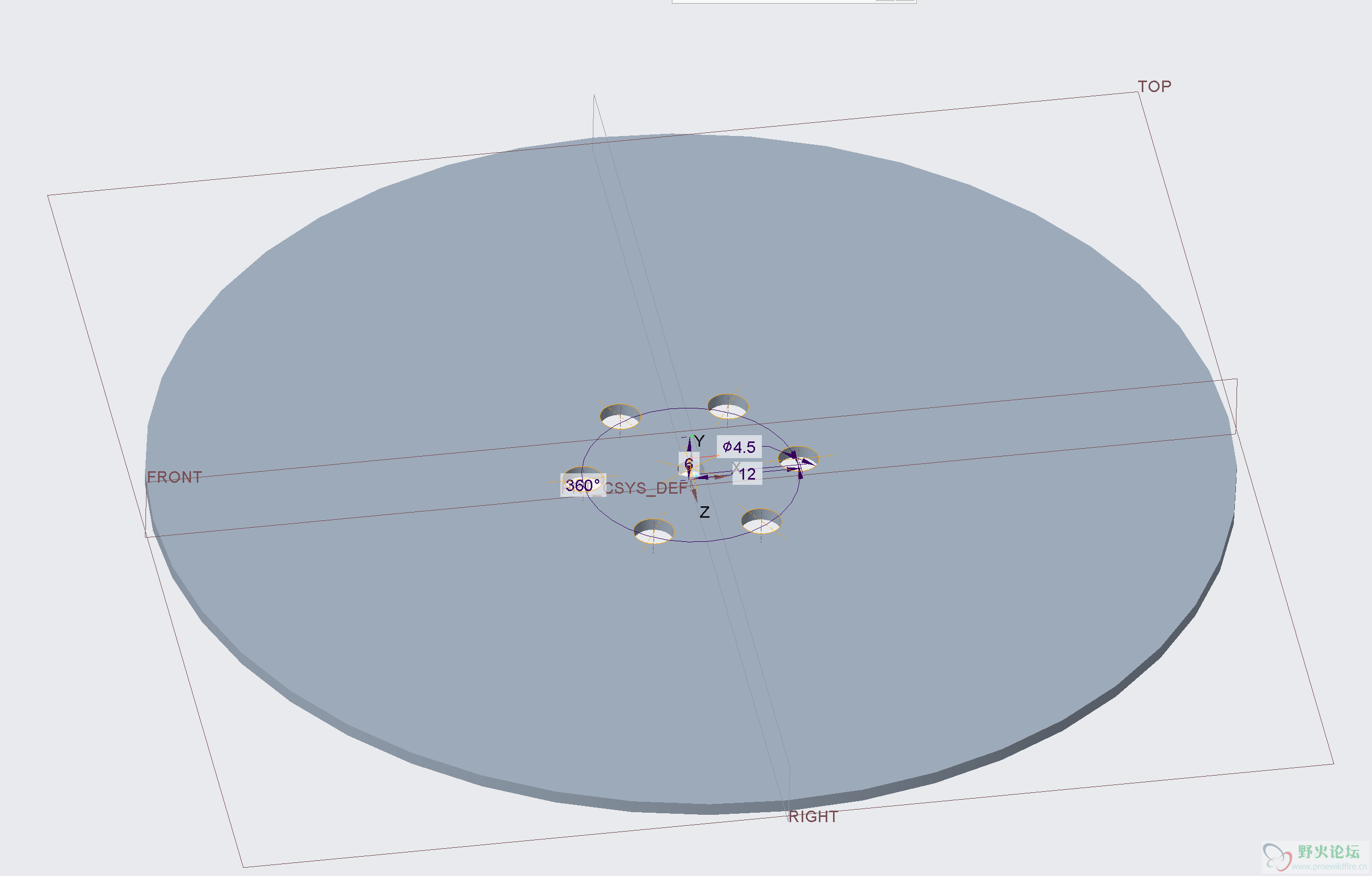

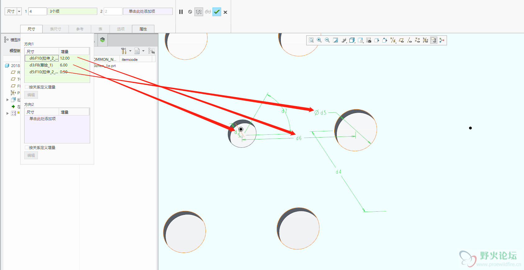

第一个阵列完成后,到第二个阵列是如何实现的步骤

阵列式时按Ctrl选中要阵列的尺寸。

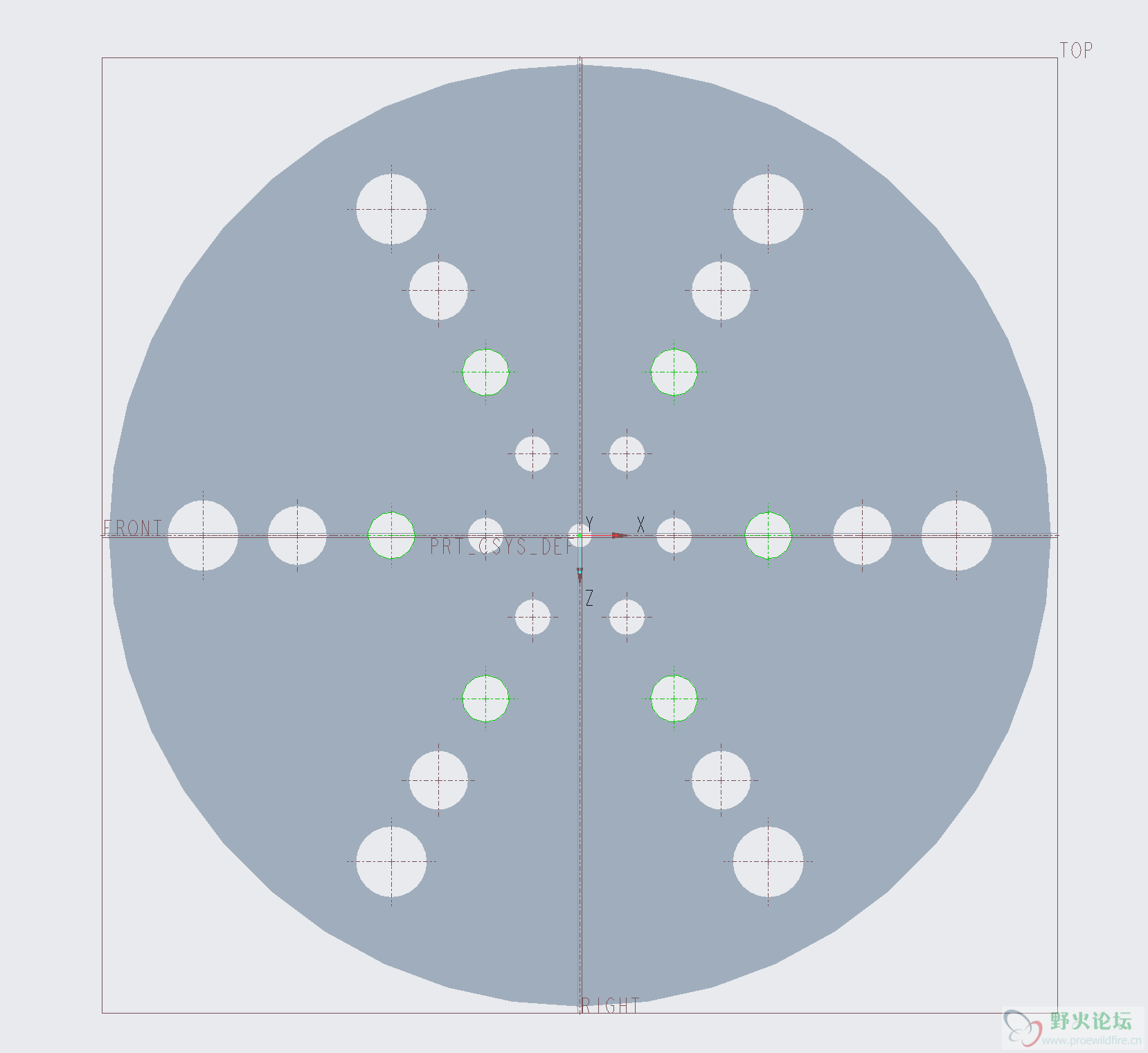

这个是大佬们做的,为啥和我做的不一样

1593447298(1).jpg 阵列式时按Ctrl选中要阵列的尺寸。

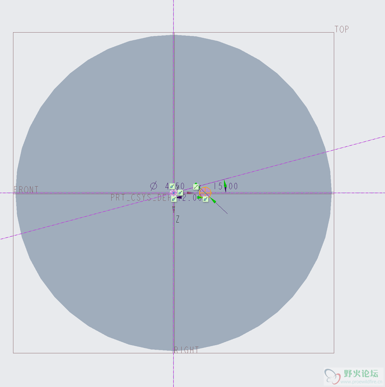

下面这个是原图,他这个15°的角度怎么来的

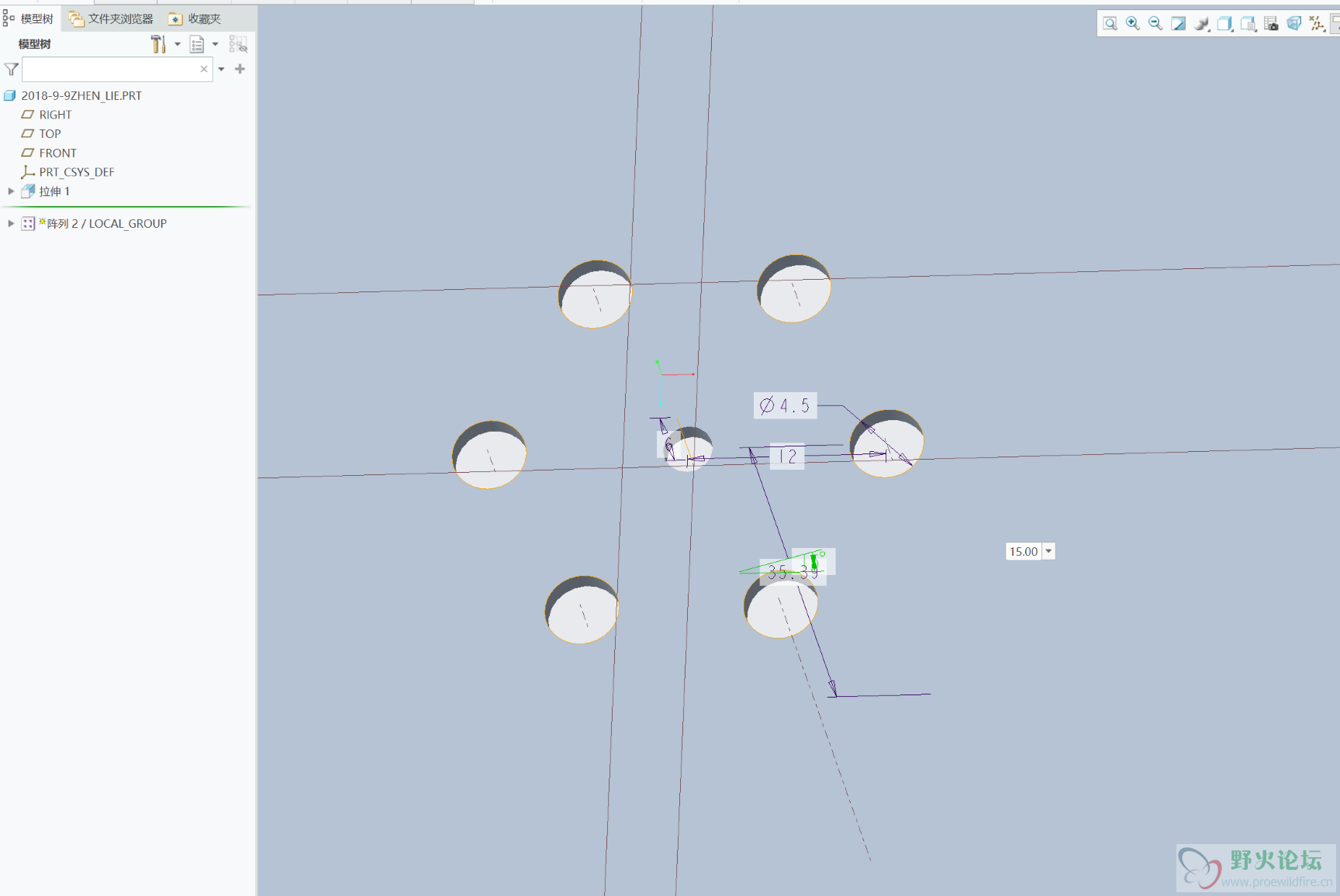

我阵列出来的这个角度360°,而却不能改角度的

绘制第一个孔就要制造角度尺寸出来

 楼主| 发表于 2020-6-28 19:36 | 显示全部楼层

应该是轴中心阵列吧。360除以几等分这样
