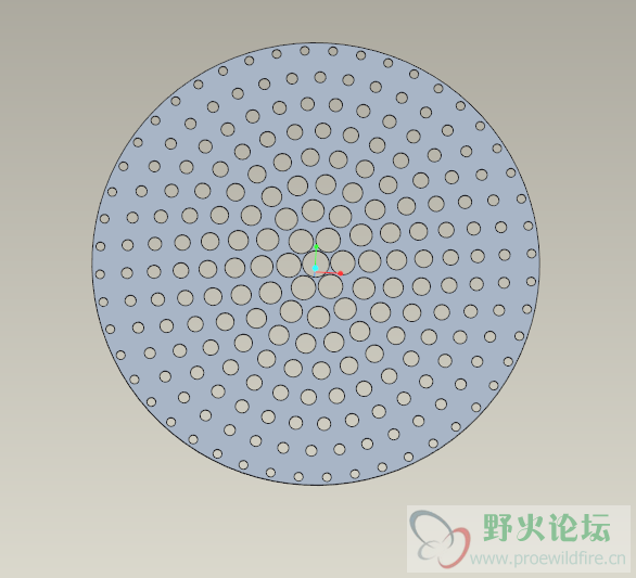

第一个是这个效果吧

你的图片是等距的 我画的是等中心距  等距不知道怎么画

草绘添加个关系式就可以了

感谢分享,不过还没有理解这个草绘和关系式,还得再研究下
