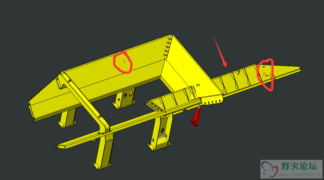

装配体2由装配体1镜像得到,镜像过去没什么问题
一段时间后位置就变乱了
请问遇到这种情况怎么处理

 楼主| 发表于 2020-6-28 10:43 | 显示全部楼层
补上图片

发表于 2020-6-28 13:34 | 显示全部楼层
我遇到过一次,把镜像装配体的装配关系改变了(变成缺省),就成了你的样子。
不知道你的也是否类似情况。

 楼主| 发表于 2020-6-28 16:48 | 显示全部楼层
镜像过去的装配体并没有装配关系,编辑成默认了有些还是乱的。
我试试把镜像过去的装配体改成手动更新
