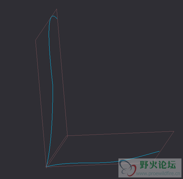

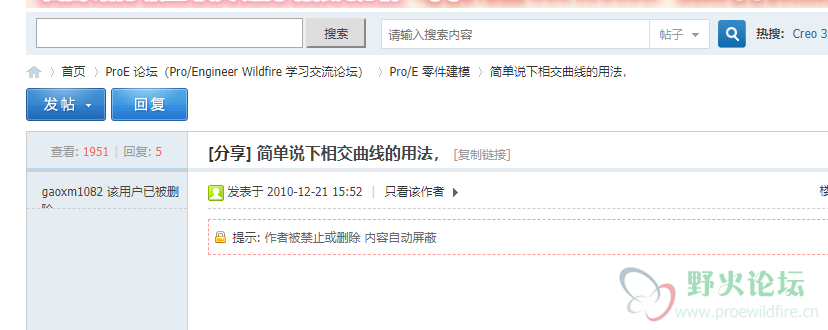

1.我搜索了下吧里关于相交曲线的用法,虽然有一个答案,但是题主的答案被屏蔽或者删除了,所以希望有高手能回答下这个疑惑。

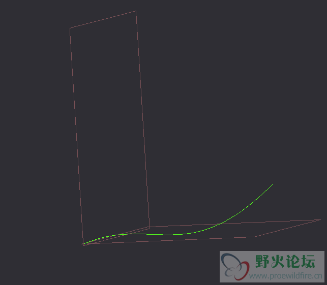

2.图片所示:我在两个平面上随便画了2条曲线,然后选中两条曲线点击相交,最后怎么就变成一条空间曲线了,这里有点看不懂。
                   按我的理解应该是2条曲线合并在一起,因为在原点处是连接在一起的

平面曲线
平面曲线

这个就相当于这两条曲线拉伸的曲面。曲面相交的线 就是这条线,定向视图看下就知道, 空间曲线在两个方向的投影和你画的曲线是重合的

其实2楼已经回复的很好了,曲线在其所在的平面内拉伸,两个曲面相交就是你得到的曲线
