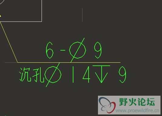

如图,这是如何 做到的。

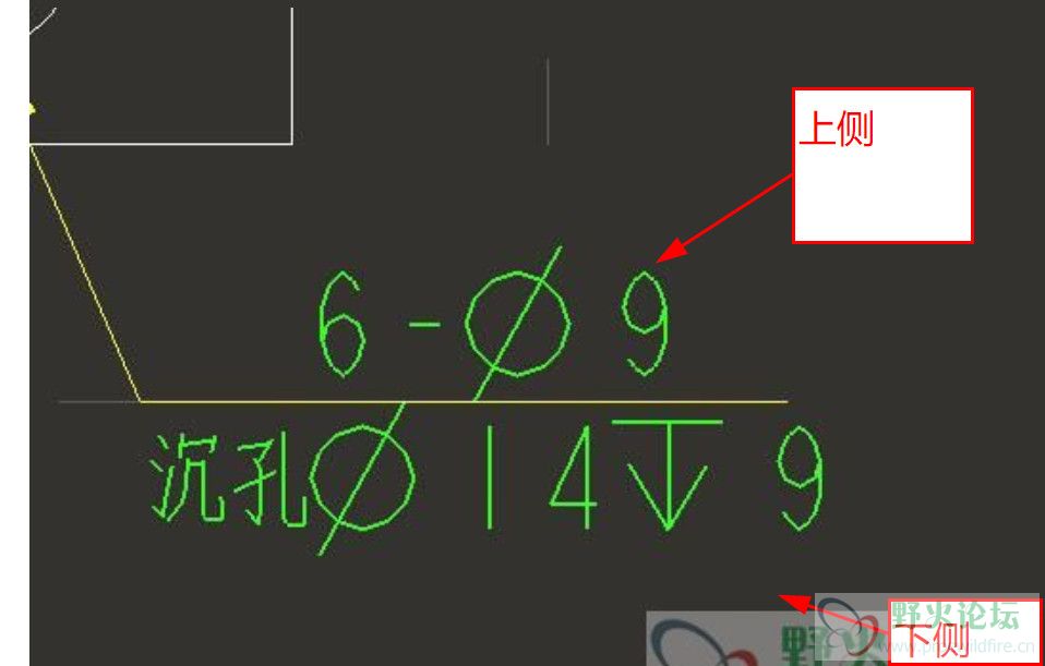

 楼主| 发表于 2020-6-28 08:08 | 显示全部楼层
谢谢,您好有没有办法将注释的分成上下呢

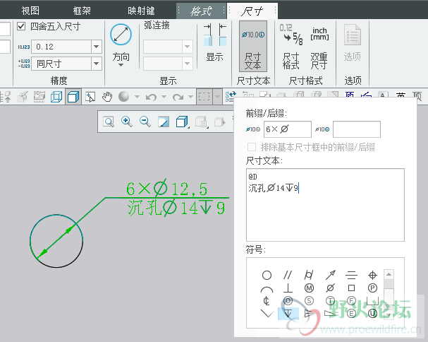

发表于 2020-6-28 08:25 | 显示全部楼层
如图设置不是已经分了上下了么?如果上面还要加注释。在@D前加上就可以了

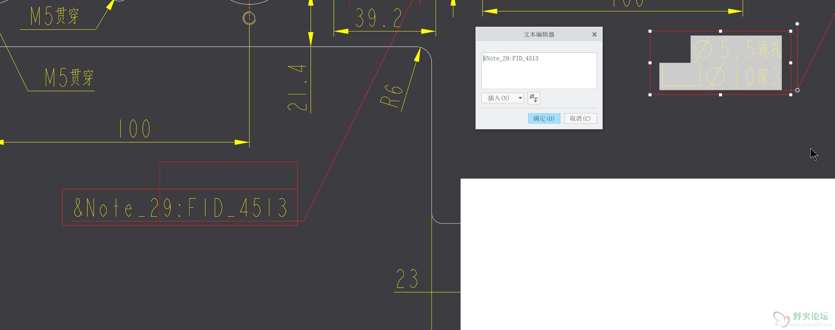

 楼主| 发表于 2020-6-28 10:31 | 显示全部楼层
我引用的是注释,它能否上下分布呢??

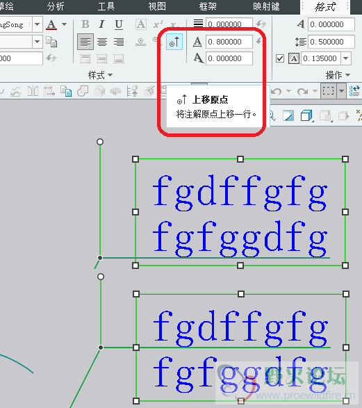

发表于 2020-6-28 11:08 | 显示全部楼层
上移原点  看是不是你要的效果

 楼主| 发表于 2020-6-28 11:46 | 显示全部楼层
2475413890 发表于 2020-6-28 11:08
上移原点  看是不是你要的效果
牛B。这个功能不错。

 楼主| 发表于 2020-6-29 18:29 | 显示全部楼层
请问,我如果是调用的注释,很难实现上面的功能,因为上面的是有一个回车
