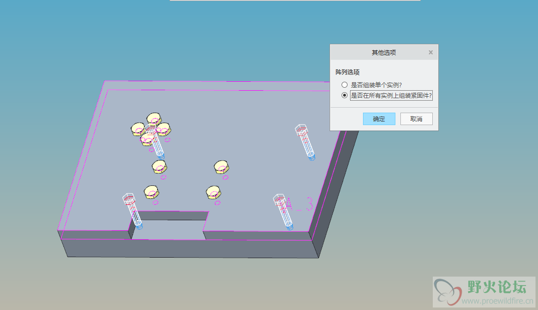

[求助] 请问我在使用creo intelligent fastener紧固件模块进行装配螺钉,怎么让同样的阵列
189
843
1252
发表于 2020-6-28 02:55 | 显示全部楼层 |阅读模式

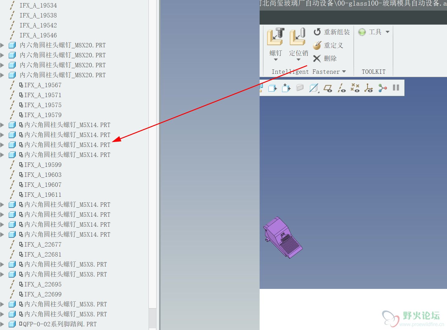

如上图,现在出来的螺钉总是一个一个的,在零件上的孔也是单独 的,实际我在生成 的时候,是一片一片的点,理论上如果他是用阵列,我标注的时候就会前面加个数量值,否则现在单个的存在,不会出现数量的数字。
有什么办法让它以阵列形式进行螺钉装配吗,

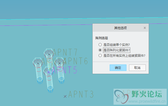

发表于 2020-6-28 13:30 | 显示全部楼层
这个跟你的预先做的点或轴有关系,如果那些点或轴是一次性做的或阵列的,就会自动分布

 楼主| 发表于 2020-6-28 22:23 | 显示全部楼层
感谢感谢,您这是重大发现。

 楼主| 发表于 2020-6-28 23:31 | 显示全部楼层
点做为阵列的驱动,生成 阵列轴,这样好管理 ,感谢 楼上的朋友告诉我的思路,这方法真是太好了。解决很大的问题。
