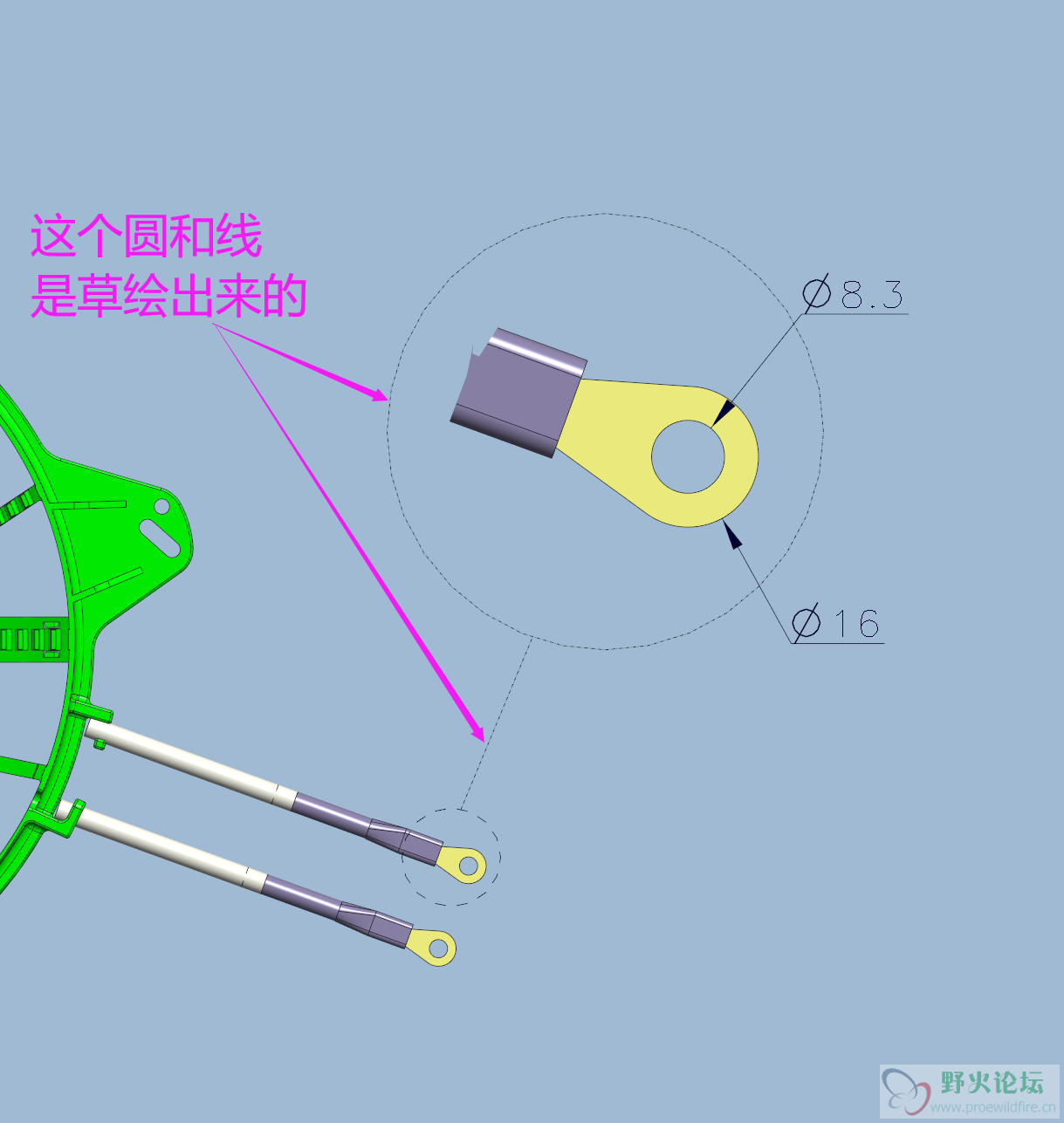

请问工程图的局部放大图怎样才能做到下图的效果?

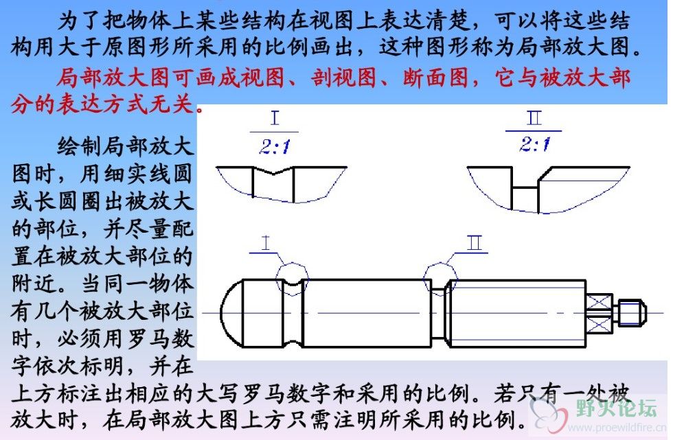

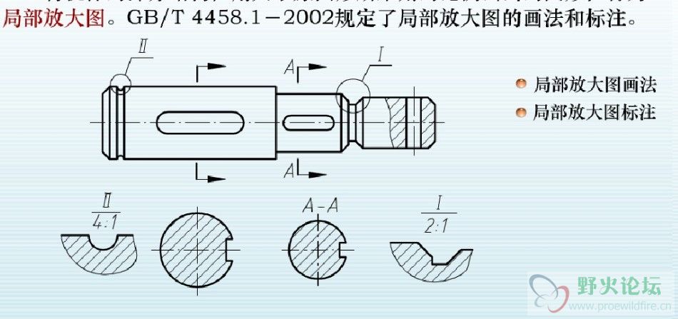

发表于 2020-6-26 21:13 | 显示全部楼层
是不是得补上一课呢

 楼主| 发表于 2020-6-26 23:40 | 显示全部楼层
julian02 发表于 2020-6-26 20:20
这个效果不是已经出来了?
这个效果是我草绘出来的,工程图不知道在哪里能设置出这个效果。

 楼主| 发表于 2020-6-26 23:45 | 显示全部楼层
liulin_ch 发表于 2020-6-26 21:13
是不是得补上一课呢
我是指在我发上来那个图片中,局部放大图的那个圆圈,在工程图里哪里可以显示出来?我现在是在工程图里草绘出来的。

发表于 2020-6-28 08:20 | 显示全部楼层
你那个小圆看到有,大圆没见到如何设置
48
62
VIP 勋章
 楼主| 发表于 2020-6-28 16:18 | 显示全部楼层
2475413890 发表于 2020-6-28 08:20
你那个小圆看到有,大圆没见到如何设置
对,小圆可以设置出来,大圆不行,但我见过别人的图纸可以,而且不是草绘出来的。
