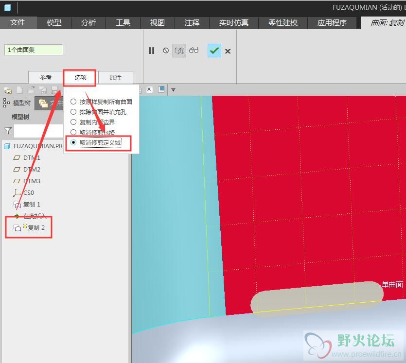

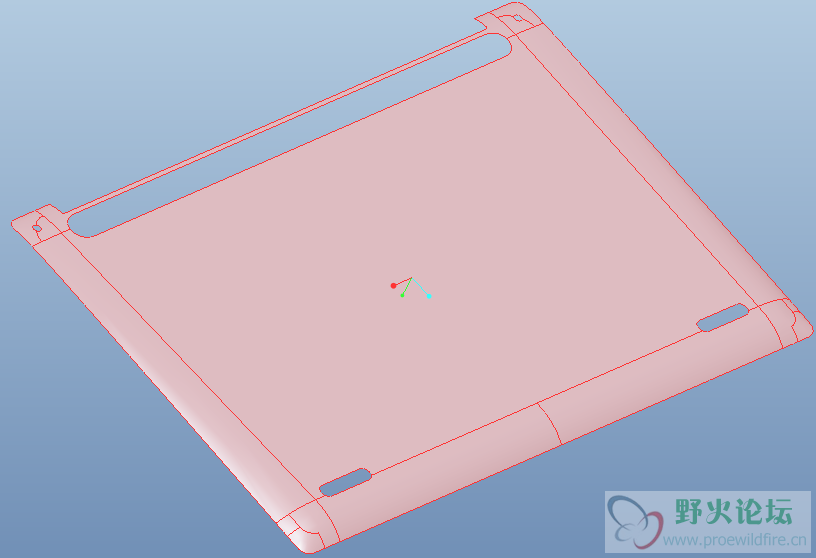

近来练习破孔补面和尖角补面之类的,是有点小复杂啊。
如下图示这种异形曲面中的预留破孔不怎么好修补啊。
其中的长孔各由4段线组成,虽然可以用“曲面合并”硬合并,但是效果不乐观,加厚实体化就露出破腚了,没法看。
另外那个圆孔更不知道如何下手,也是由4段线圆成的圆孔,曲面合并都合并不了。
注:要求不用拉伸做切口直接补面。
由于曲面实在修练不多,有大能者施加援点拔一二?
如右为附件! fuzaqumian.prt.zip (230.48 KB, 下载次数: 27)

发表于 2020-6-26 10:58 | 显示全部楼层
利用“复制”命令里的取消修剪,还原曲面后再修剪就行了

发表于 2020-6-26 11:01 | 显示全部楼层
首先,你这个帖子不是原创,使用“求助”比较好点,大伙儿也容易理解,不然会被扣分的。
另外,你可以先在论坛里搜索一下,有相关的内容可以就很容易解决你的问题。
自己动手,丰衣足食。
这个问题比较容易解决,我也是论坛里看到的,直接使用复制--粘贴,然后在粘贴里的选项设置“取消修剪定义域',就ok了。
自己试试,记得牢些

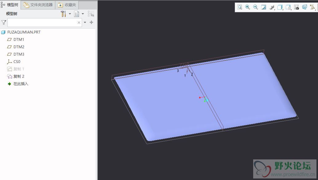

 楼主| 发表于 2020-6-26 20:09 | 显示全部楼层
CREO6.0.1有点用不上手啊,装是装了半个多月了一直没点击打开。刚才打开看了下,由于不熟悉操作,圆孔补面确实一项搞定,但是复制粘贴的新面与旧面不能合并。看样子要换成新版的啊,操作速度都好象要快点。

发表于 2020-6-28 07:53 | 显示全部楼层
PROE5,也有,一样的
