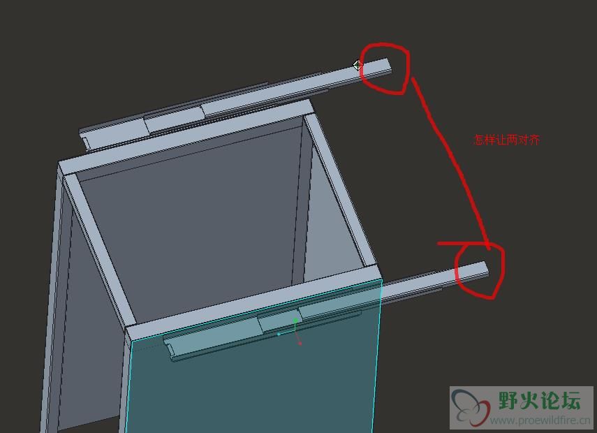

我在做模拟导轨滑动时,我用滑块约束命令,怎样让两条导轨同时移动 ,

可不可以把两条导轨做成一个零件进行装配模拟?他们总是一起同步运动的嘛

 楼主| 发表于 2020-6-25 22:29 | 显示全部楼层
我这导轨在别的地方还要装配,好象以前的版本有对齐约束

发表于 2020-6-26 07:18 | 显示全部楼层
把两条导轨的运动基准共用一个基准即可,

发表于 2020-6-26 14:34 | 显示全部楼层
装配约束一下

发表于 2020-6-26 18:11 | 显示全部楼层
装配第二条导轨时,要与第一条导轨最小有一个约束。

发表于 2020-6-27 21:21 | 显示全部楼层
有一个类似的案例,我是用齿轮副、齿条副实现连接的,有点繁琐。
仅供参考。

发表于 2020-7-6 20:48 | 显示全部楼层
第二个装配参照第一个试试
