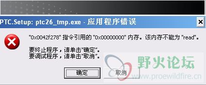

发表于 2009-1-5 08:57 | 显示全部楼层 |阅读模式
安装4.0M010时出现这样的错误,怎么解决?

发表于 2009-1-5 19:44 | 显示全部楼层
系统有问题,重新装下系统后首先装PROE

 楼主| 发表于 2009-1-6 09:05 | 显示全部楼层
重新装了还不行
系统重新装了,然后马上就装了PROE,是能装上,但是重启之后PROE打开后不到1秒钟就自动关闭,究竟是怎么回事?

发表于 2009-1-6 22:54 | 显示全部楼层
看置顶帖常见问题

 楼主| 发表于 2009-1-8 08:16 | 显示全部楼层
看了N多帖子,还是没解决
最后试着装了3.0M120,居然装得上,一点问题都没有,4.0所以版本都装不上,真是纳闷
只好先用3.0了,就是不知道该怎么编辑以前用4.0画的图

发表于 2009-1-8 14:57 | 显示全部楼层
我没用过4.0
这个问题我也想理解理解
哪位知道的不防也发个贴说说

发表于 2009-1-8 15:04 | 显示全部楼层
会不会是你重装系统后装PRO4.0前你用电脑做的一些操作带上了病毒?
但你装3.0又可以用就不懂了
难道这也是4.0与3.0的一个区别吗?
其实我的电脑现在就携带有病毒,但我用3.0也不受影响~
看看什么时候有空也重装一下系统

发表于 2010-7-14 10:20 | 显示全部楼层
楼主,PROE这玩意毕竟是鬼佬开发的软件,其实在我们国内的一些论坛上很少有关于实际的解决你所说的问题,或许真正的高手太少了吧.我们不是高手只好用最原始的也就是最有效的方法,全盘格式化,重装系统.这样是因为你硬盘里面或许有些应用程序与PROE有冲突.
你可以看看我的论坛求助过的帖子,按照好心人告诉我的方法还是不行.后来我摸索得知应该是PROE与硬盘里面的一些应该程序有冲突,我全盘格式化后重装系统了,一装PROE就OK了,现在很好用.
祝你好运.
