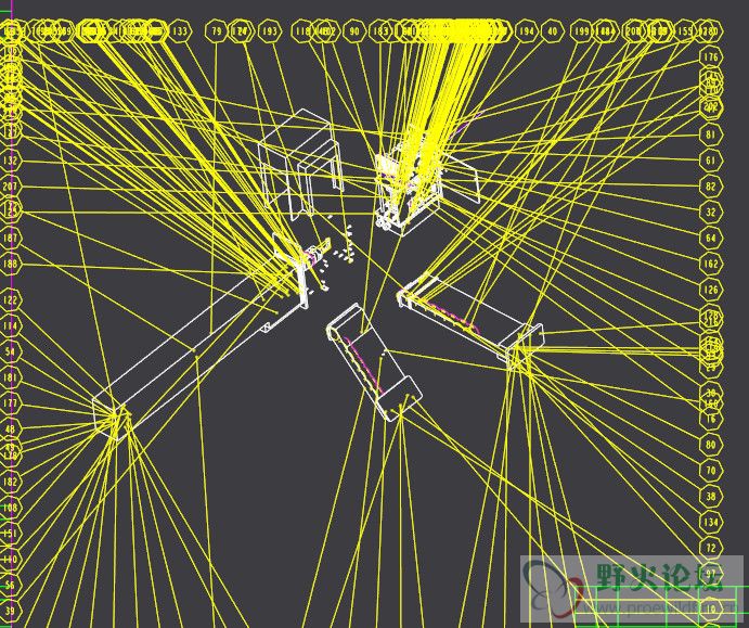

我现在要对整个装配体进行出一个分解工程 图,只对组件进行球标,有5个组件,但是现在一点球标,出现几十个球标,实际我只要5个球标就行。
怎么样设置呢??谢谢。

发表于 2020-6-25 07:54 | 显示全部楼层
试下 BOM 过滤 只保留5组件

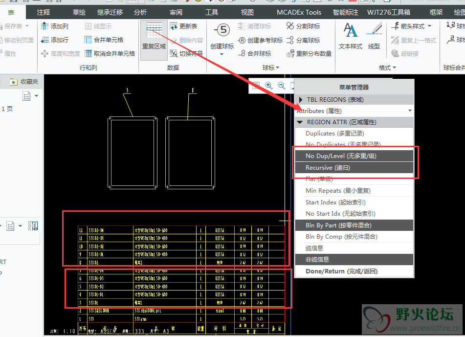

发表于 2020-6-26 16:58 | 显示全部楼层
重复区域选只显示组件 不就行了

发表于 2020-6-26 20:49 | 显示全部楼层
重复区域表属性,不同选项,结果不同
