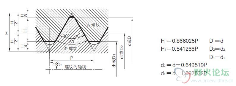

求助下绘制螺纹时螺丝的扫描截面怎么画?比如M4*0.7的螺丝,扫描截面我画0.6的等边三角形,那这样生成的螺纹可以正常投入日常使用么?还有M4的螺丝我拉伸圆柱体时直径就是4么?请大神解答下,谢谢!公司买了3D打印机,领导让打各类标准件出来,MISIMI上面显示有螺纹,但是下载下来的都没有螺纹

螺纹底径是螺纹大径-1.08螺距

发表于 2020-6-25 08:12 | 显示全部楼层
参数可以在标准件手册查到,但实际标准件都会负一点,比如M5的螺丝,卡尺量在4.9,M8的螺丝,可能是7.7这样子

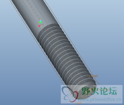

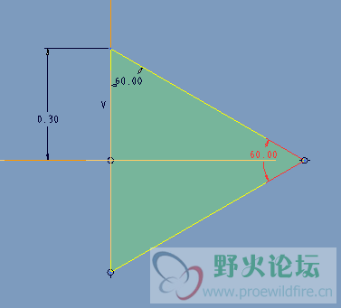

发表于 2020-6-26 13:03 | 显示全部楼层
47
60
 楼主| 发表于 2020-6-26 20:09 | 显示全部楼层
大哥,看不出来扫描截面怎么画啊?能否以M4*0.7画个截面看看?
