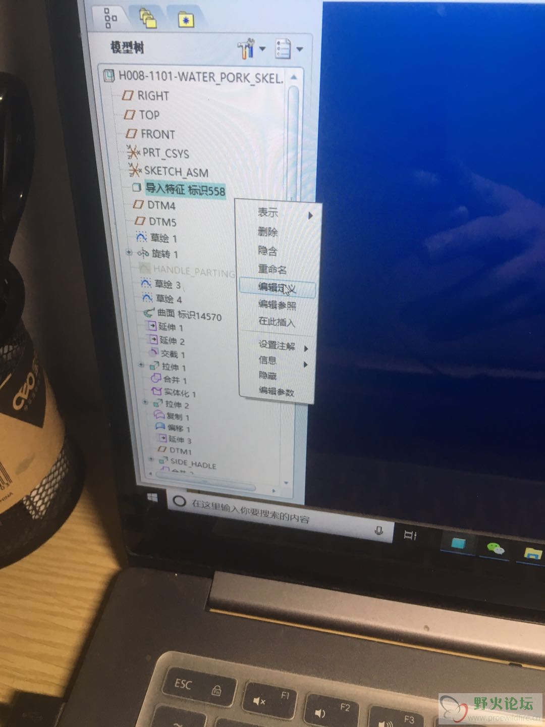

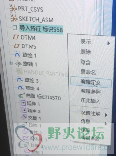

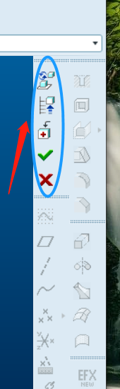

        大神们   看别人得图纸   有这样一步 如图 15b000b1fa26015236a3eb350125b0a.png 经编辑定义  生成如图 8f0bc1b8a31ddfa673b8d9fb678d833.png
平时没遇到过这样得界面   有懂得吗?求助

这个是编辑这个内部导入特征的,可以曲面延伸删除等很多操作的

百度:creo idd模式

是,好像从wildfire5开始的。
