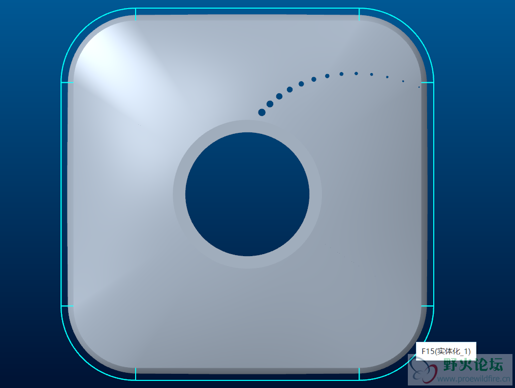

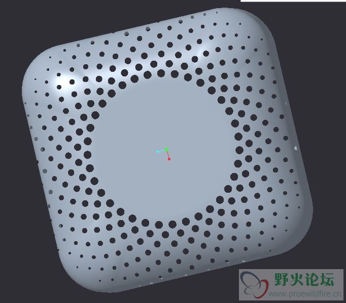

在曲面上这种圆的排序怎么阵列?

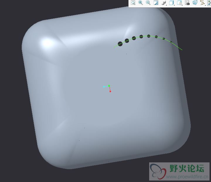

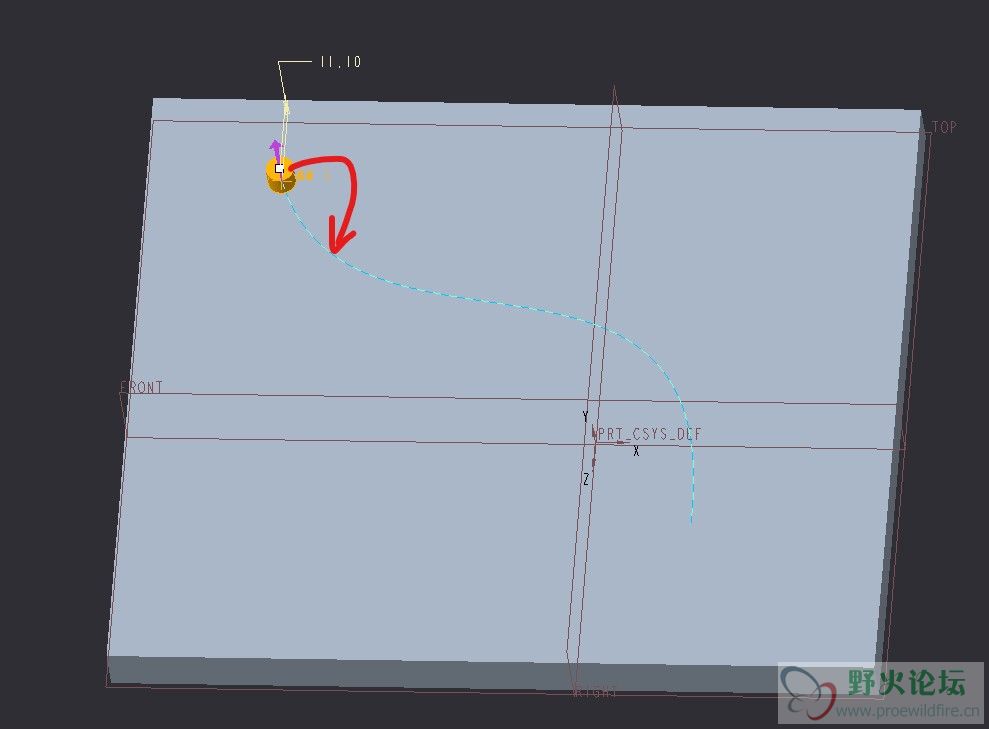

发表于 2020-6-24 17:13 | 显示全部楼层
坐等教程!顺便借楼主的贴,问下大佬,我沿曲线阵列,得到的阵列结果并没有沿着曲线方向,是什么原因
1019
172
1695
希望之星勋章热心助人勋章优秀会员勋章
发表于 2020-6-24 17:54 | 显示全部楼层
这个问题我好想知道,沿曲线阵列的特征要与所阵列的曲线关联的
我试了一下,可以的
越学越觉得自己菜鸟一枚。。。
96
111
发表于 2020-6-24 18:00 | 显示全部楼层
第一个圆放圆心,多余的孔取消,最后补中间孔就行,这样你好理解点

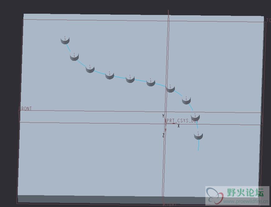

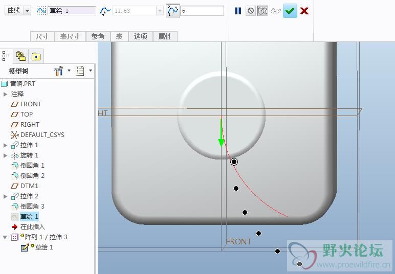

发表于 2020-6-25 12:26 | 显示全部楼层
不用关系式怎么阵列成如图中的那种圆形渐变阵列
http://www.proewildfire.cn/thread-167694-1-1.html
(出处: 野火论坛)
处处留心皆学问.
1761
2356

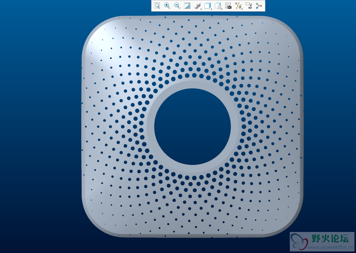

发表于 2020-6-25 14:03 | 显示全部楼层
你是想要这样吗??
1761
2356
发表于 2020-6-25 14:09 | 显示全部楼层
先阵列成这样  在阵列一圈
1019
172
1695
希望之星勋章热心助人勋章优秀会员勋章

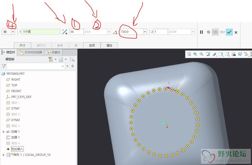

发表于 2020-6-25 20:54 | 显示全部楼层
效果如图----
大概步骤:
1.曲线+尺寸阵列,形成渐变;
2.阵列上面的特征,如图,此时需要在阵列选项里设置----1.数量36;2.角度增量20;3.阵列角度720(就是阵列两圈的意思吧);4.轴阵列
3.可以得到如附图效果。
Noted:1.附件part是creo5.0;
            2.附件中的孔是垂直基准面的,没有垂直于曲面,如果要垂直于曲面,那得在曲面上做曲线,然后在曲线上取点,利用此点和曲面做轴,然后在做基准面,然后在拉伸,这样阵列的孔就是垂直于曲面了啊
此处有个疑问,还请大佬们看看解释----
在我第一个曲线阵列后,如果还要再把此阵列再阵列时,总是不成功,显示失败,不知原因;但是我把开始的曲线阵列取消后然后做成一个组,再把这个组阵列就可以成功了,如附件。这是个疑问啊
好了,只存随便做的,仅供大家参考
prt0005.prt.zip
515.47 KB, 下载次数: 6
售价: 1 金钱  [记录]
CREO5.0
