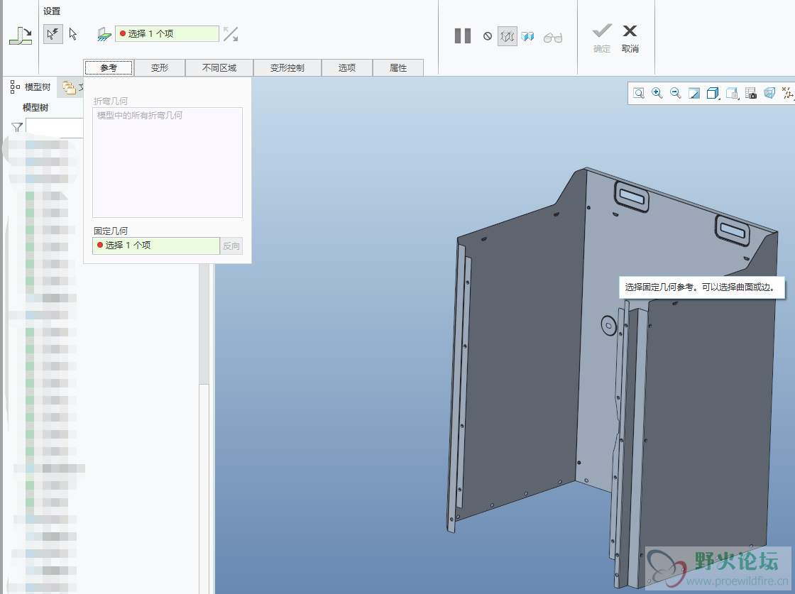

求各位大神帮忙!在展开钣金特征里无法选定固定几何。

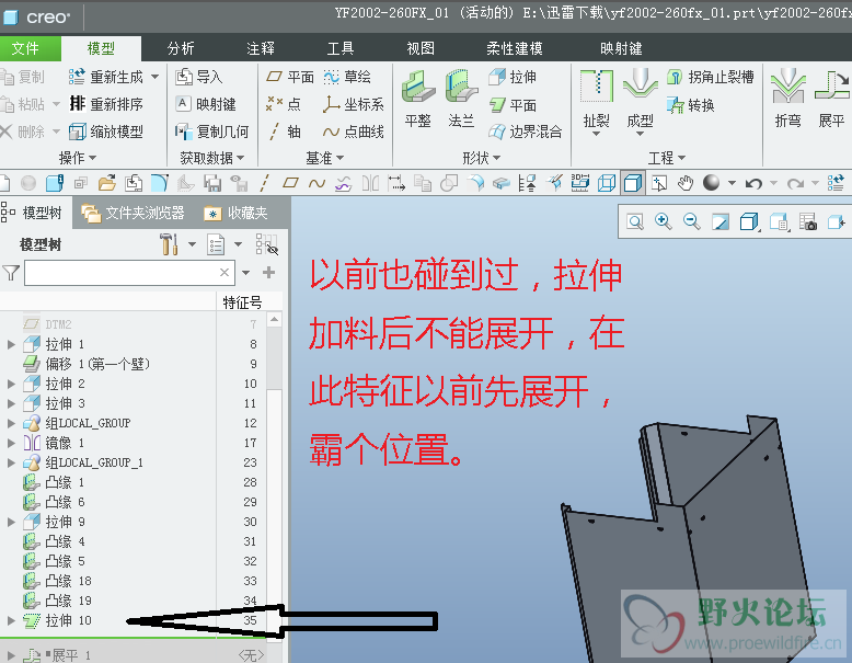

发表于 2020-6-24 16:15 | 显示全部楼层
在拉伸加料特征前先展平,什么原因还不清楚。看楼下的怎么说。

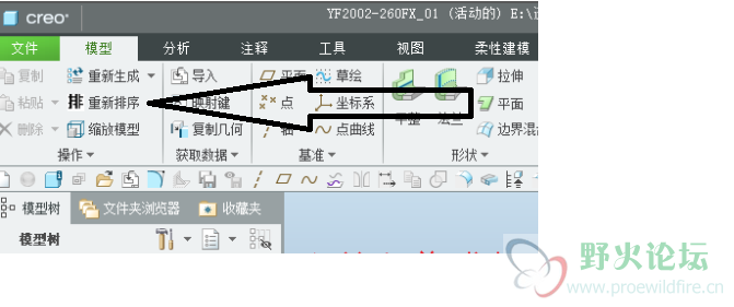

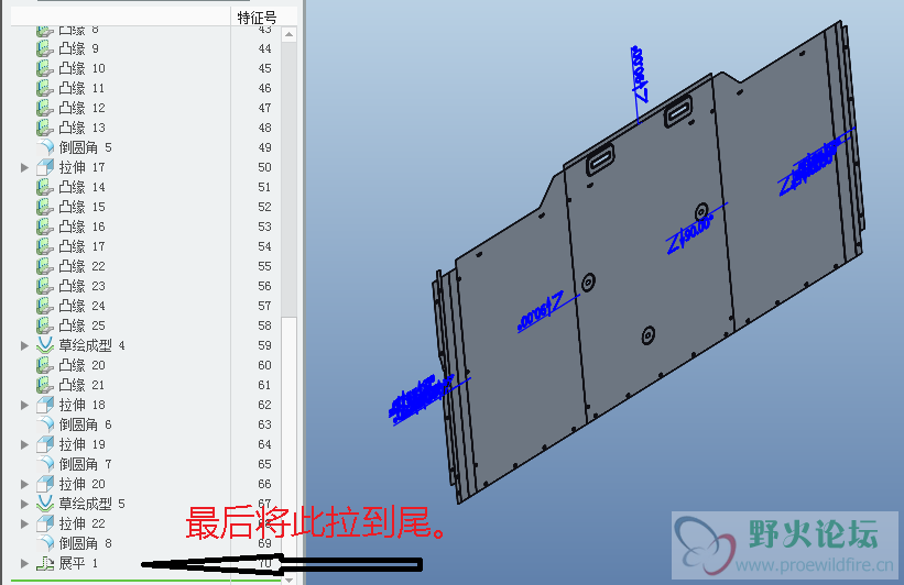

发表于 2020-6-25 15:13 | 显示全部楼层
可以用--重新排序 或 按此特征 身边下拖
