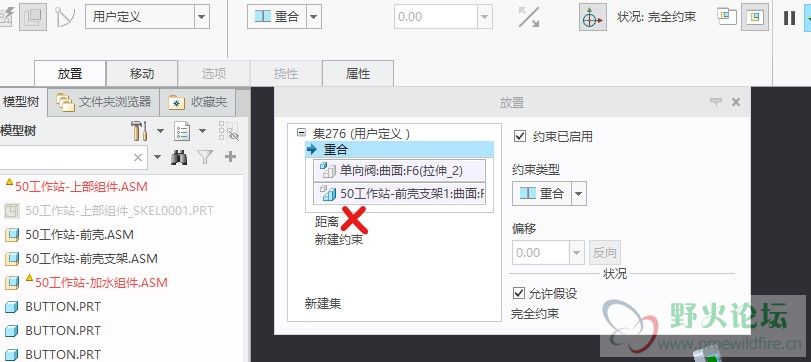

求大神帮小弟解解惑。

完全约束 不完全约束 其他还有饶性装配

装配体没有完全约束
如附图----
我们把装配删除一个约束,就提示了"没完全约束的符号“

我好像懂了。 第一种图形是连接装配,有自由度。  第二种是没有完全约束,第三种是没有约束。

我之前遇到的情况是没有完全约束就会出现这样的小方框

说通俗点,小方框就代表未完全约束,没约束的部分,很有可能会因与其它元件装配关系而改变位置或方向,小方框中有个小点,就代表完整约束,但可按照指定轨迹活动,比如门可以用轴固定来开合,一般做机构分析用到比较多
