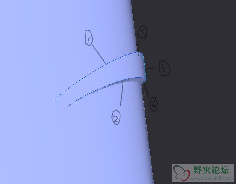

各位大神,指导一下,非常感谢。

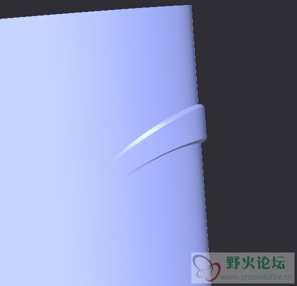

这样的吗?
切除----做线----补面----合并
如果是这样的,你试试

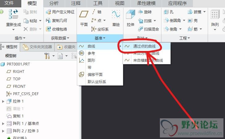

线是怎么做的呀?
1019
172
1695
希望之星勋章热心助人勋章优秀会员勋章

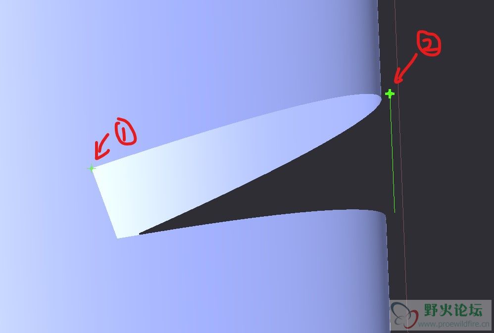

发表于 2020-6-24 09:23 | 显示全部楼层
1198590476 发表于 2020-6-24 09:17
线是怎么做的呀?
如附图
过点做线,记得端点约束
