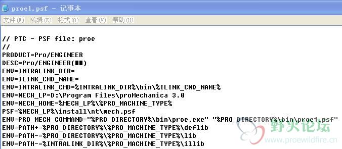

[求助] ProE3.0M150的Mechanic安装不了

我也曾经按照上面的那个视频安装了ProE3.0M150,ProE的装得了,但是打开Mechanic的时候说找不到它。我安装的3.0M120倒是成功安装了Mechanic。后来我在本站下载的4.0M050,成功安装了proE和Mechanic。

在 psf 文件里设置路径

检查Psf文件内容。
检查安装目录\proeWildfire 3.0\bin下面的Psf文件内容,其中有一条是用来关联Pro/Mechanica路径的,要指向你的Pro/Mechanica安装路径,我的如下:
ENV=MECH_LP=(你的安装路径):\proMechanica 3.0
  检查此项是否正确,误则改之.
