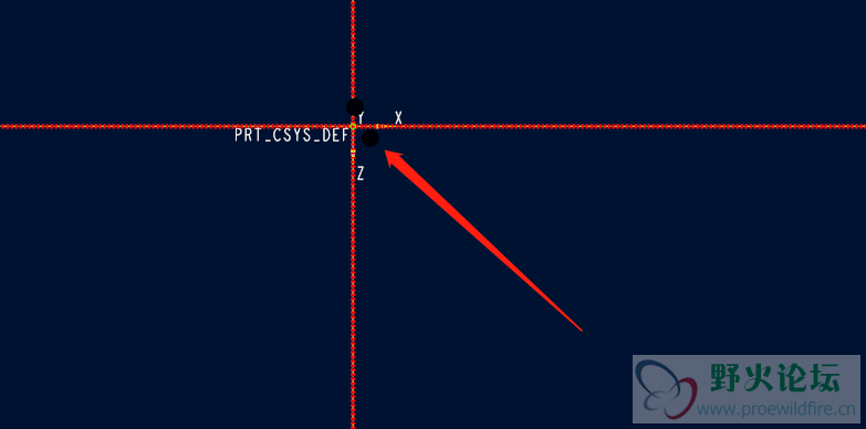

求助各位大神 我的cero7.0 在草绘约束的时候图标显示黑色  点上去就显示

发表于 2020-6-22 14:24 | 显示全部楼层
我也想知道,我的是白色,这项好像不能改是灰色的,更换主题就可以看到

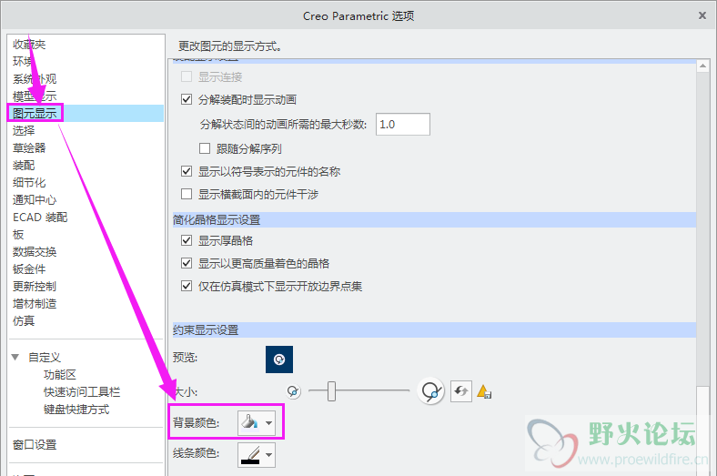

发表于 2020-6-22 14:25 | 显示全部楼层
在文件--选项--图元显示中可以设置,似乎导出颜色文件后,有时候依然会变成黑色的,不过默认的颜色配色方案就不会有这个情况

西风_xf 发表于 2020-6-22 14:25
在文件--选项--图元显示中可以设置,似乎导出颜色文件后,有时候依然会变成黑色的,不过默认的颜色配色方案 ...
可以了,谢你了
