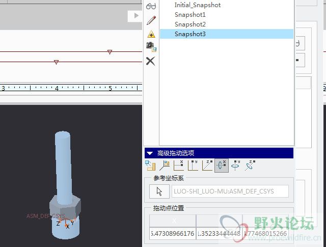

现在学习制作动画,哪位大侠指点一下动画制作中怎么把螺丝拧动超过360度?我发现最多也不会超过360度。一般拧螺丝怎么也要拧几个360度吧。想半天也没找到好的办法。不要用机构驱动,那样效率太低,而且螺丝多了还没法干。
选项里只有位置坐标,没有角度坐标

这种动画,请用creo illustrate来做!

creo illustrate一直找不到这个教程,请问你有没有?
