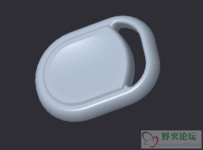

边界混合问题,本人新手一枚,求高手指导。

要做上面的这个面吗?
扫描中间的面(中间的两根曲线----现有的),然后拉伸切除(我切的是一个椭圆--留下的面),然后用这个面边界旁边的面
你可以试试

 楼主| 发表于 2020-6-21 09:16 | 显示全部楼层
jon1113 发表于 2020-6-20 18:38
要做上面的这个面吗?
扫描中间的面(中间的两根曲线----现有的),然后拉伸切除(我切的是一个椭圆--留下 ...
先谢谢了。是你理理解的这个意思。能发个具体的步骤到我的邮箱吗?cml0713@qq.com

为什么用边界混合做不了、

发表于 2020-6-21 20:54 | 显示全部楼层
给你个prt,creo5.0
你看看,试试做做吧
