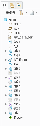

CREO3.0版本,模型树这些字体怎么改?看起来又小又难看;在config中添加哪些呢?还请指教。

config.pro 中加入以下
model_tree_font 仿宋,24

收到,感谢
