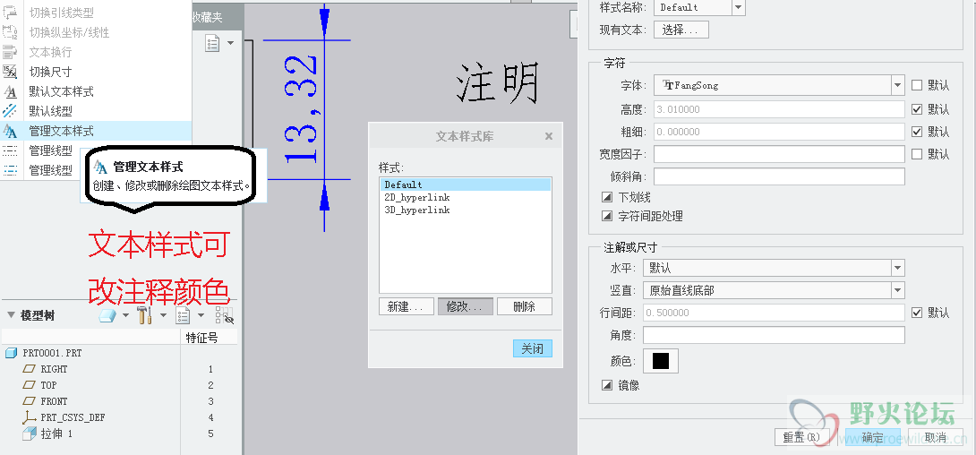

因老板要求,我的图纸,图框和其他文字注释要转PDF后是黑色的,但是尺寸要默认蓝色,不知道怎么设置,一设置所有的尺寸和注释都变颜色了,我想单独设置尺寸的颜色可以吗???

按这个改下试试
http://www.proewildfire.cn/thread-80462-1-1.html

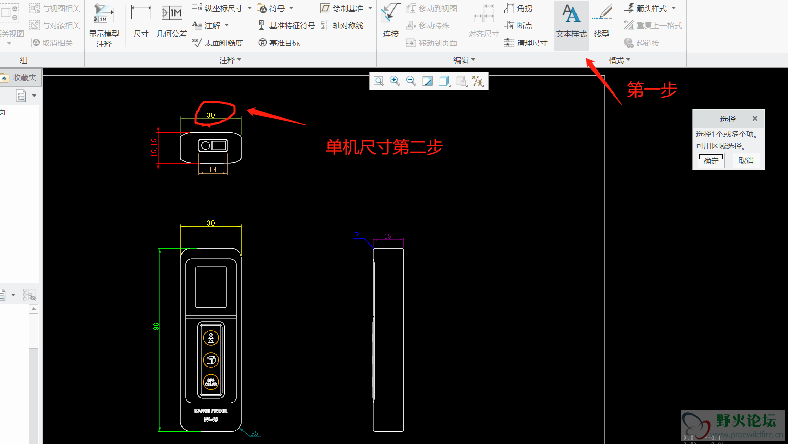

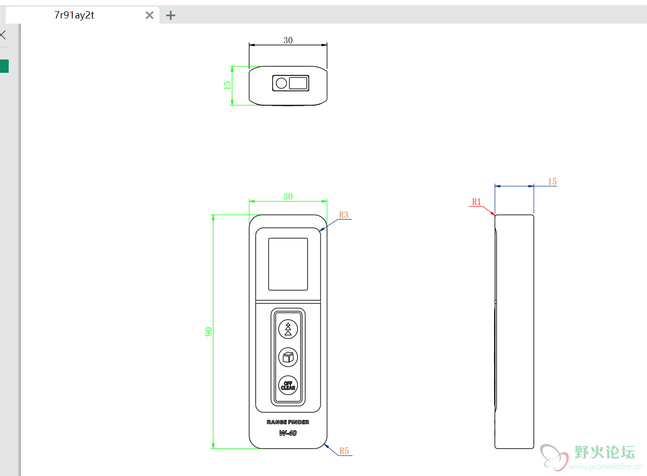

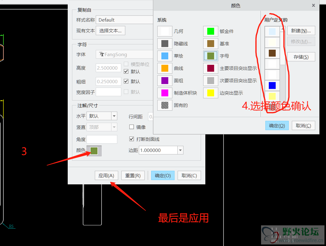

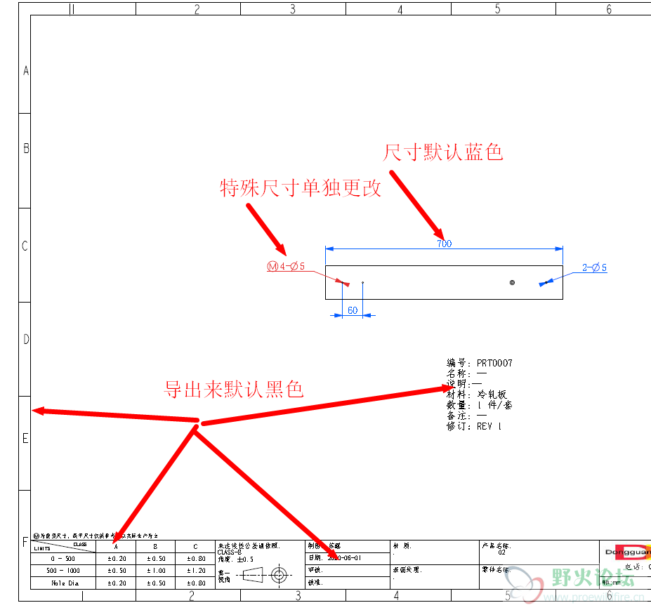

可以改!想改什么颜色就改什么颜色
1758
2353
发表于 2020-6-22 02:09 | 显示全部楼层
如下操作
