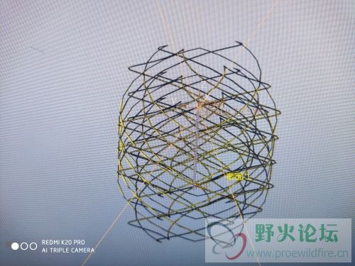

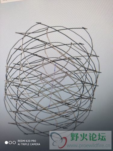

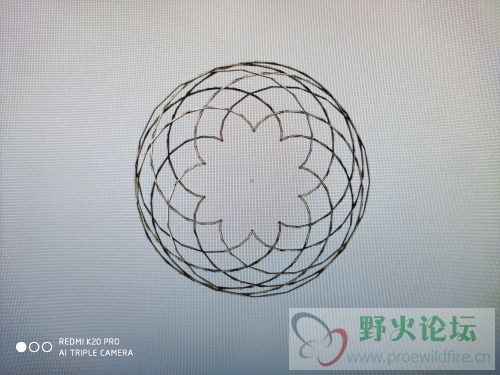

发表于 2020-6-19 14:23 | 显示全部楼层 |阅读模式
一不小心画出来的,个人感觉有点懵,感觉正常画应该画不出来,还挺美观

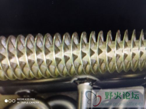

 楼主| 发表于 2020-6-19 15:34 | 显示全部楼层
其实想画一个这样的结构的,请大家帮帮忙,出出主意,应该怎么画图2

发表于 2020-6-20 01:02 | 显示全部楼层
散热片

 楼主| 发表于 2020-6-20 15:51 | 显示全部楼层
H_shadow_CA 发表于 2020-6-20 01:02
散热片
是啊,目前不知道该怎么做,希望来个大神帮忙

 楼主| 发表于 2020-6-20 15:52 | 显示全部楼层
772977312 发表于 2020-6-19 14:58
头像没我帅,然后你画的像我脑洞
大佬,脑洞没你的好,那能不能帮帮忙,帮忙画一下这个散热片

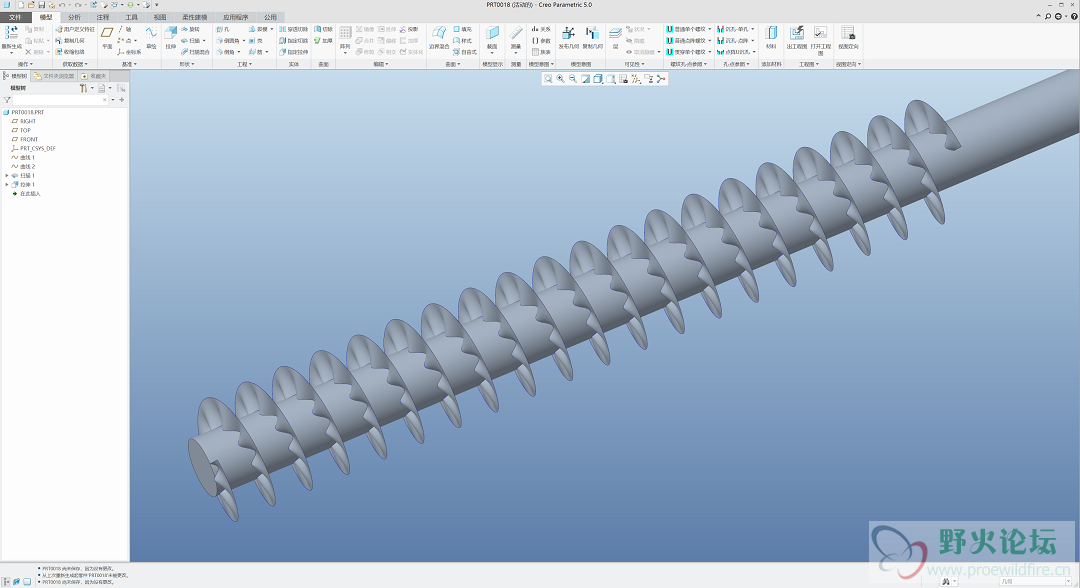

111
136

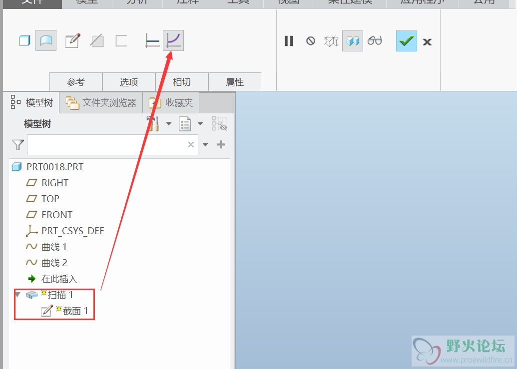

发表于 2020-8-5 15:47 | 显示全部楼层
曲线1 笛卡尔
x = 12* cos ( t * 360)
y = 12* sin ( t * 360)
z = 8*t
曲线2 柱坐标
  r = 6
       theta = t * 360
           z = (sin(8*theta))+8*t
然后扫描,截面用曲面
