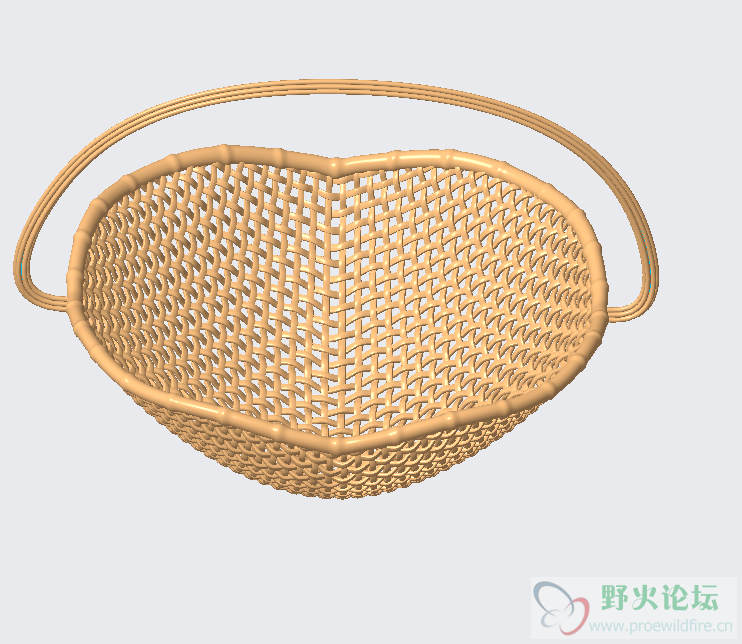

就是篮子把手那里缠绕的公式没做好

发表于 2020-6-19 13:32 | 显示全部楼层
除了手柄位置的公式,其他地方线条钩的吗?想欣赏楼主独辟蹊径的操作思路啊

发表于 2020-6-19 14:40 | 显示全部楼层
扫描+阵列做的。  之前有画过菜篮子,也是这样交错的

 楼主| 发表于 2020-6-19 14:54 | 显示全部楼层
线条扫面,复制偏移/旋转粘贴,曲面折弯

 楼主| 发表于 2020-6-19 14:55 | 显示全部楼层
最后曲面折弯
