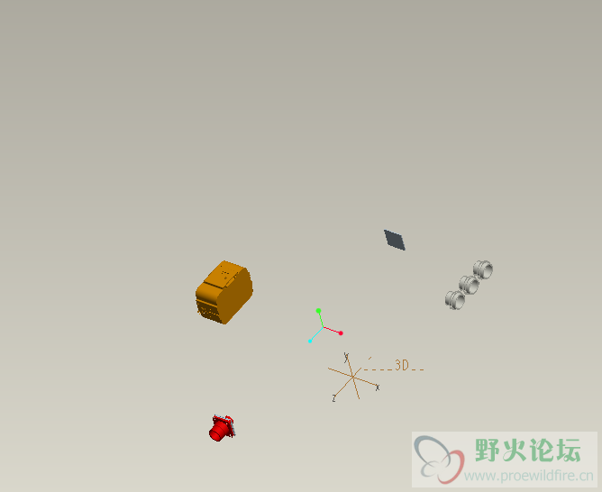

本来是igs格式的70多M,电脑跑不动,把他装成xt,勉强分出来一些,这些破面不知道怎么搞,有没有大神帮忙啊?

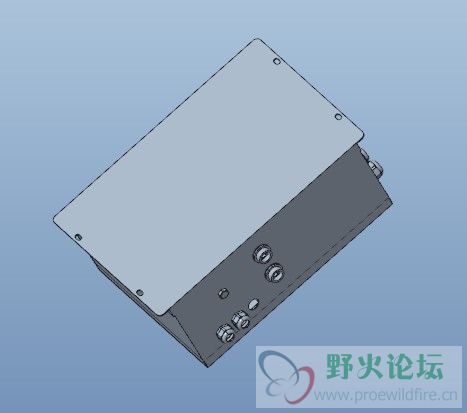

发表于 2020-6-19 11:51 | 显示全部楼层
貌似是实体呀?
 楼主| 发表于 2020-6-19 12:02 | 显示全部楼层
拉伸切除都不行,帮忙看看

发表于 2020-6-19 12:04 | 显示全部楼层
应该是个组件吧  你导入直接设置成了零件????
 楼主| 发表于 2020-6-19 12:07 | 显示全部楼层
是组件,导入组件分开也是这样,切除提示有单侧边

发表于 2020-6-19 12:19 | 显示全部楼层
目前我这个prt能导入的, 也是个实体,也能拉伸切除
 楼主| 发表于 2020-6-19 12:24 | 显示全部楼层
侧边的几个插孔都能切掉吗?

发表于 2020-6-19 13:03 | 显示全部楼层
EddyChen 发表于 2020-6-19 12:24
侧边的几个插孔都能切掉吗?
能切,是个实体    CROE 4.0

发表于 2020-6-19 13:28 | 显示全部楼层
EddyChen 发表于 2020-6-19 12:02
拉伸切除都不行,帮忙看看
本身就是实体了,肯定能拉伸切除啊,是不是你自己的软件版本太低了,我是7.0
 楼主| 发表于 2020-6-19 16:00 | 显示全部楼层
确实能切,本来是igS格式的,切除就成了这个样子,然后我转成了STP,就有了组件。开始的那个prt是我从stp在转xt后搞出来的
