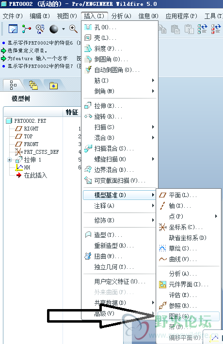

    大神们  别人得图纸  这样得图标怎么产生的? e3cf0e2b37d72016ca3c274986d97e2.png     求指教

参考这个,很详细
Creo2.0 深入浅出分析“图形”、“关系”、“扫描”功能的综合使用!
http://www.proewildfire.cn/forum ... hlight=%CD%BC%D0%CE
