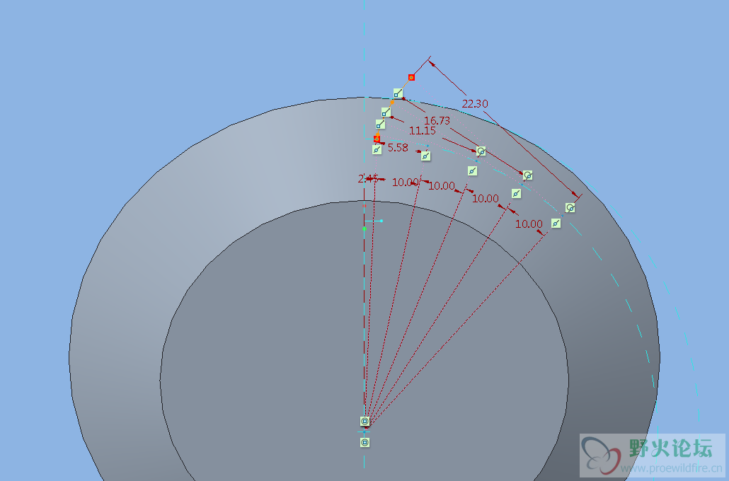

掌握渐开线产生的原理,就可以不用建方程画渐开线,通过描点就可以画出渐开线。这样画锥齿就不用旋转坐标轴,草图里直接画出来。这也可以用在SolidWorks里画齿轮

你这是近似模式吧
 楼主| 发表于 2020-6-23 15:18 | 显示全部楼层
你多画几个点就越逼近

还是渐开线靠谱
 楼主| 发表于 2020-7-2 15:25 | 显示全部楼层
效果一样的好吧
