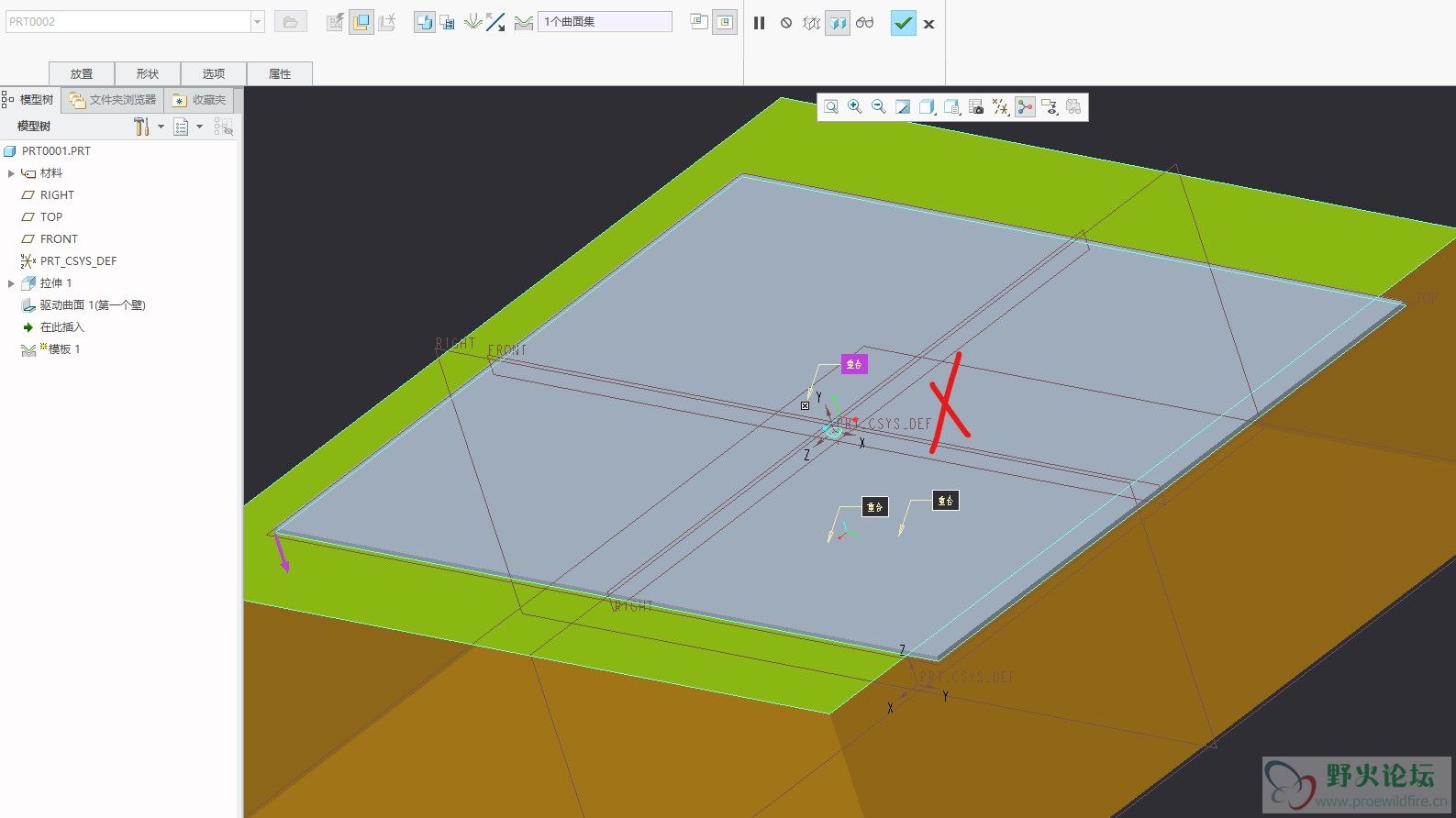

凸模 和凹 模的区别,具体一点,是不是只有放置位置的区别,什么区别。然后我的附件为什么凹模会失败。

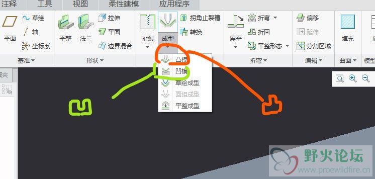

对于creo钣金的凸凹模,成型效果区别不大,只是操作不同而已,凸模相对简单,凹模设计时还要考虑壁厚;
我们再从他们的图标也可以看出区别
如附件图,灰色图形就是模具,绿色部分就是钣金,可以很明显看出他们的不同

1 如果基础模型放置的位置一样,凸模和凹模竟然成型一样。是这种情况吗?我的是。
2 我的附件的基础模型都是用凸包的,考虑壁厚是什么意思?

这个可以试试的,设计是满足生产,钣金冲压设计也是生产的一种体现,原则上现实中的冲压是punch和die共同作用的,而设计软件把他们分开,应该是方便设计吧
个人理解,仅供参考

我试的结果是,用同样的基础模型,相同的定位基准,凸模命令和凹命令成型完全相同。

但是你刚说的壁厚问题,我发现是凸模命令要考虑基础模型的壁厚和凸包高度。凹模命令的时候,基础模型随便尺寸,都能成型。

你试试使用凹模时,冲压的尺寸小于壁厚,如果,失败的
