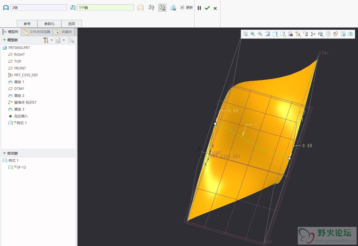

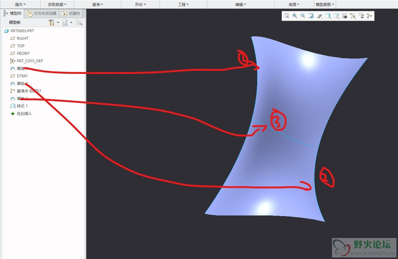

这个功能好久没用过了,有点记不清了。  如图,我想用两条边接线加中间一条轨迹线构建一个曲面,请问需要用到什么功能,我试了边界混合和样式都不行。。谢谢大哥~~~

难道是扫描混合?

扫描混合,截面选择“选定截面”

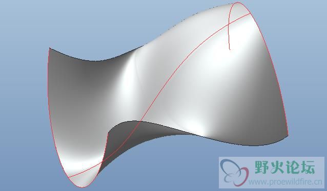

使用样式可以做出面啊

用“造型”——“曲面”
曲面.prt.zip
96.42 KB, 下载次数: 9

样式可以
