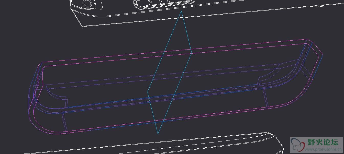

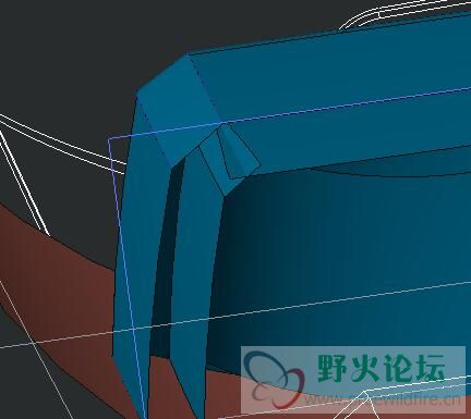

你合并的面有问题,如图1所示,有间隙
把此间隙修改好,再偏移1.5mm,是好的,如图2
